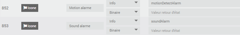

Sur les bons conseils de @biarnes64, j’ai suivi toutes les étapes de votre discussion.
Cependant de mon côté avec une FOSCAM C2M je n’arrive pas à récupérer de valeur avec soundalarm et Motiondetectalarm.
Info sur ma configuration
Est-ce que l’un d’entre vous dispose d’une FOSCAM C2M avec les valeurs de détection qui remontent dans Jeedom avec le plugin camera ?

De ton côté tu as des infos en binaire qui remonte sur Jeedom avec la requête motionDetectAlarm en cas de mouvement détecté ?

Oui bien sûr. J’accède à mon flux, je peux faire des enregistrements, des photos, activer et désactiver la détection sonore et mouvement…
Toutes les commandes fonctionnent. Seules les remontées de détection ne fonctionnent pas ce qui est assez pénible pour déclencher des scénarios.
Je ne désespère pas de trouver qqun qui a ces remontées qui fonctionnent avec une C2M
