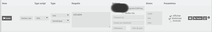

Voici ce que j’ai en visuel mais je ne vois pas de « coche » verte. Ni en plein écran.
A quoi correspondrait cette « coche » verte ?
Merci d’avance et bonne soirée.
@planfoy42
c’est le V sous "Motion Alarm (chez moi elle est verte). Elle indique l’état 0 du binaire Motion Alarm. L’état 1 est figuré par un petit bonhomme rouge (chez moi)
Pour vérifier l’état 1: tu actives la détection de mouvement de ta caméra puis tu passes devant pour déclencher une détection et en même temps tu regardes si la « coche » devient un petit bonhomme ou chang d’état. Si oui alors cela fonctionne. Attention le passage de l’état 0 à l’état 1 puis retour état 0 sont très rapide.
Bon courage mais ne t’inquiète pas j’ai été il y a peu de temps dans le même cas que toi avec mes Foscam.

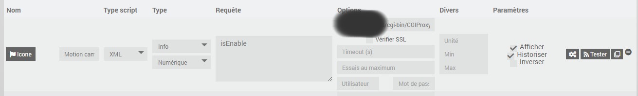

Dans le plugin camèra niveau des commandes, je n’est laissé que la commande « MotionAlarme » (comme dans ta capture d’écran plus haut). A partir de là je ne comprends pas comment la camèra se met en « position » de détection.
Peut être un virtuel ou une commande cgi ou…

J’ai activé la détection dans la caméra en se connectant via son IP. Je laisse la détection active en permanence.
J’ai un virtuel qui récupère cette info « MotionAlarme ».
Après j’ai des scénario suivant ce que je veux en faire.

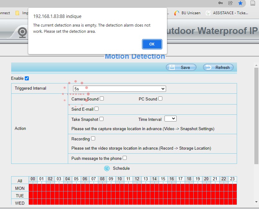

Mon souci, c’est qu’elle ne détecte plus aucun mouvement alors qu’elle est bien connectée en wifi, visible de Jeedom via le plugin camera et visible à la fois par adresse ip dans mon navigateur et dans l’appli foscam. Par exemple, ce matin, deux mouvements (sortir et rentrer de la balade du chien), elle n’avait rien détecté depuis 18h.
Depuis que j’ai cliqué sur détection de mouvement on dans Jeedom, alors là, c’est devenu l’anarchie.
Et quand je fais refresh, aucun calendrier n’est sélectionné et du coup, elle détecte encore moins que d’ordinaire.
J’ai voulu faire une restauration de ma configuration d’hier, mais elle ne veut rien savoir.
J’ai crée un script pour savoir si la détection de mouvement est activée, celui-ci me répond oui (1) alors que plus rien n’est paramétrable.
Avec cette camera, je suis au bout du rouleau… A 200e la bête, elle est incapable de détecter le moindre mouvement et du coup, ne me sert à rien du tout.

Je ne sais pas comment rétablir la détection car là, le calendrier ne veut rien savoir, aussi bien sur l’appli que sur le navigateur. J’ai des messages d’erreur alors que je clique bien sur le calendrier complet.

J’ai tenté de modifier les paramètres dans le navigateur.
Mais rien à faire, j’ai toujours le message « set detection area is empty » et cela décoche tout le calendrier quand je clique sur refresh. Incomprehensible.
Oui je l’ai sous les yeux justement.

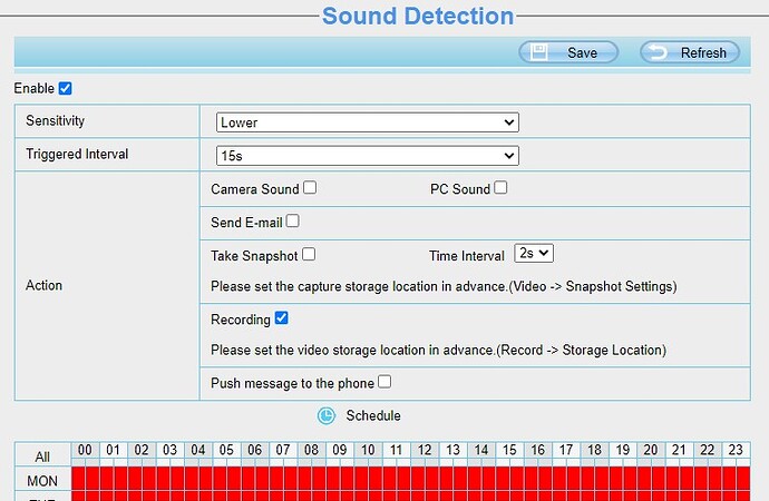

Mais rien à faire, autant je peux paramétrer le sound alarm, le io alarm mais le motion alarm persiste à me dire « the set detection area is empty » et du coup comme rien n’est paramétré, effectivement, aucune détection n’a lieu.
Oui, maj faite à la demande de la cam, tous les paramètres sont ok.
Le sound detection lui est ok, mais le motion toujours le calendrier tout décoché.
