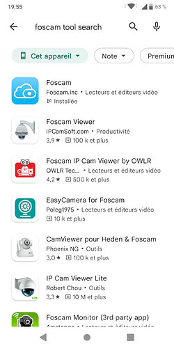

Hello naif,
Malheureusement je n’ai pas cette appli sur le téléphone, je suis sous Android.
J’ai l’appli Foscam de déjà installée.
@Ludi
Tu l’installe sur ton pc tu verras elle est super facile à utiliser.
