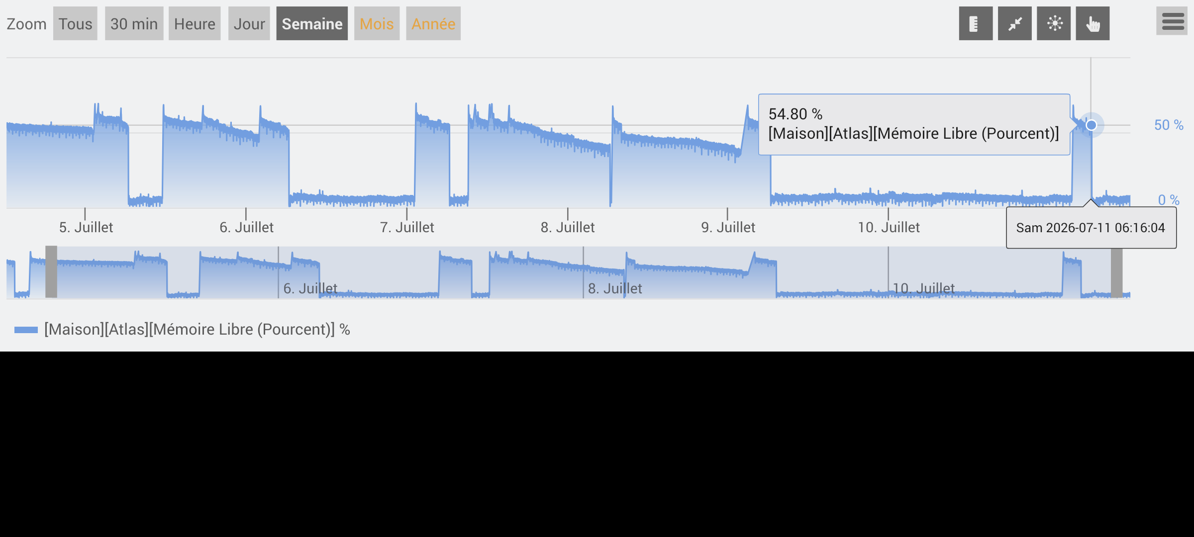

Bon j’ai continué à avoir des crashs cette semaine mais pas eu le temps de me pencher dessus. Finalement ce matin je m’aperçois que j’ai effectivement une grosse chute de mémoire libre tous les matins autour de 6h15 ! A l’inverse, après les crashs et reboot la mémoire remonte à un niveau correct (selon moi).

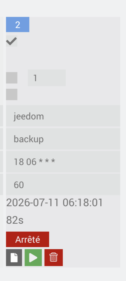

En cherchant partout je vois dans le moteur des tâches que c’est l’heure de ma sauvegarde journalière ! Que puis-je regarder pour savoir pourquoi ça fuit comme ça, comment l’eviter, ou au moins récupérer la mémoire libre après la fin du backup ?
Edit : à la fin du backup j’ai une sauvegarde externe automatique via le plugin cloudsyncpro. Une autre piste ?

Bon j’ai toujours des crashs réguliers (mais aléatoires) et c’est bien la sauvegarde à 6h qui fait chuter la mémoire libre, pas la copie externe de cloudysnc.

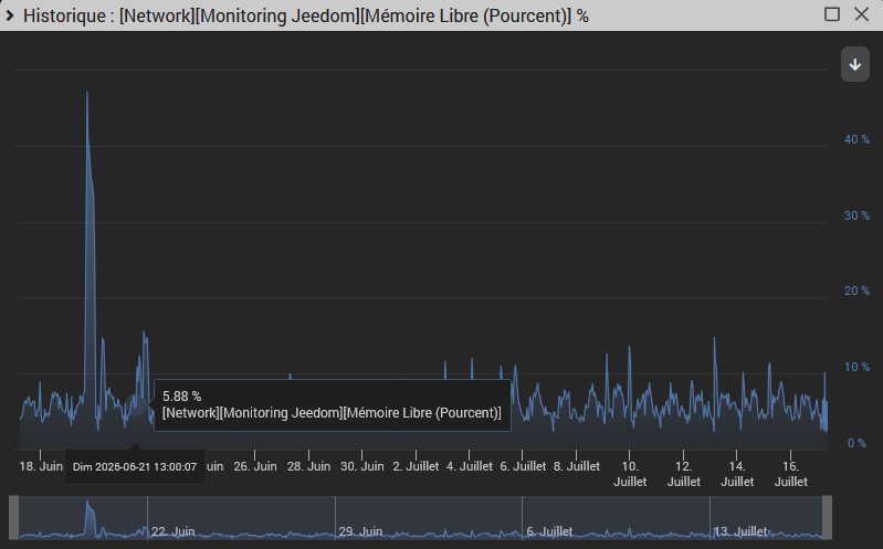

Je pense pas que ce soit anormal que la mémoire libre soit très basse. Linux charge tout ce qu’il peut en mémoire pour accélérer les traitements
Chez moi par exemple avec je suis à 5,7% actuellement sur 3 Go de RAM allouée à ma VM
Le PIC était au moment d’un reboot et tu vois que ça passe très très vite en dessous de 10%

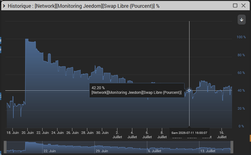

Mon swap libre est maintenant plutôt stable depuis que j’ai augmenté la RAM allouée. Avant avec 2 Go ça finissait pas planter. Plus de soucis depuis que je suis passé à 3 Go de RAM
Sauf qu’avec l’ATLAS tu as 4 Go de RAM, 1 Go de swap et une DB bien plus light que la mienne (2,4 Go). Ce n’est pas très logique que ça plante et ton swap n’avait pas l’air de descendre sous les 40%
