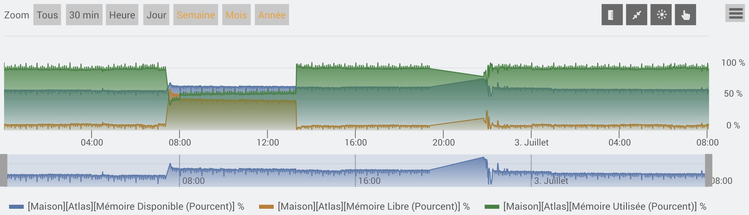

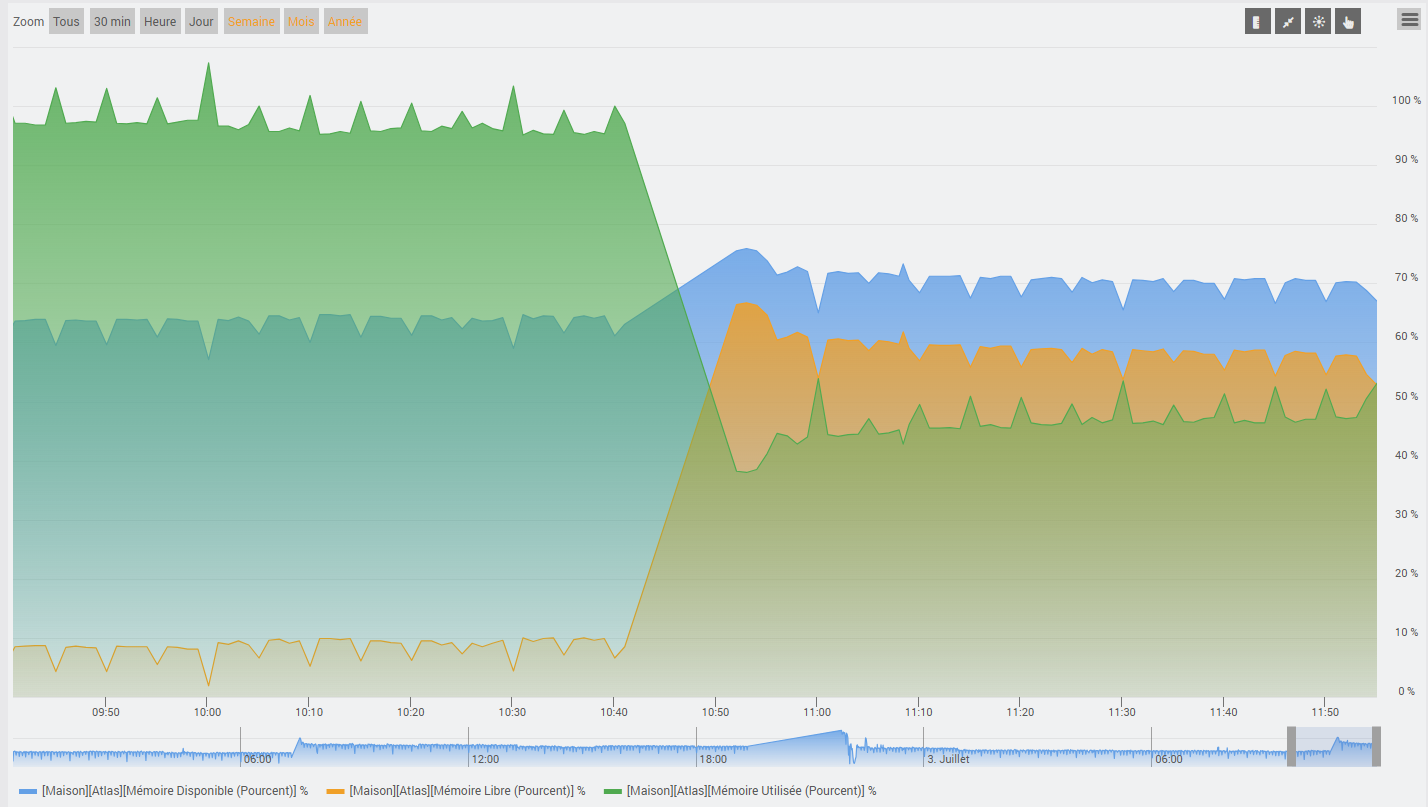

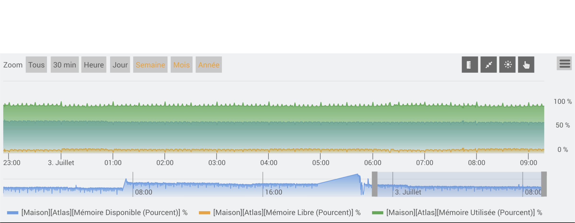

Voici mes historiques de mémoire depuis 24h.
A 13:17 hier le drop semble corrélé avec le lancement d’une sauvegarde manuelle.
Entre 19:30 et 22:00 environ le trou correspond à l’install de la nouvelle image.
Et donc depuis 23:00 on peut considérer que je suis en fonctionnement nominal 12.14 / 4.6.1.

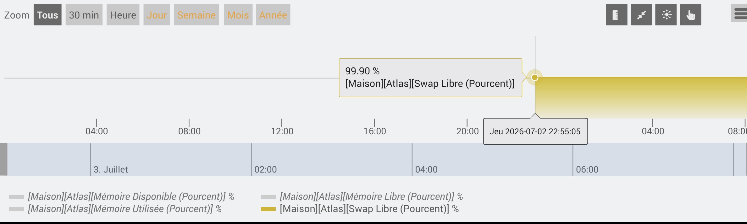

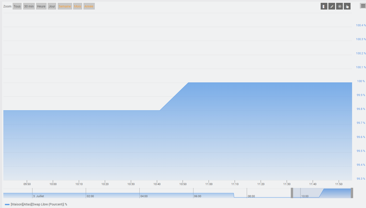

J’ai mis aussi le swap libre mais j’ai l’historique seulement depuis 22h hier, il plafonne à 99%.
