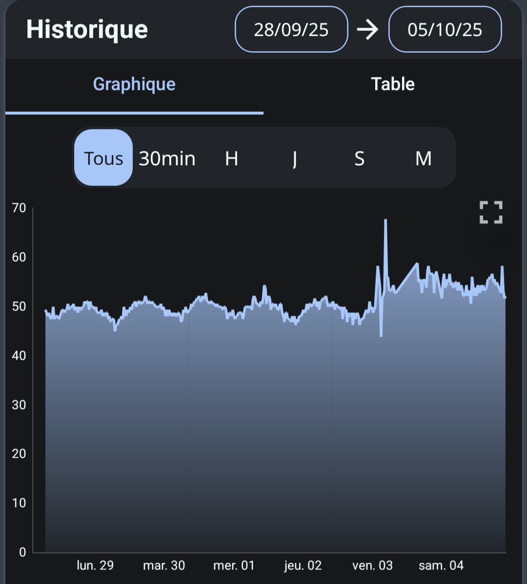

Le CPU de ton ATLAS est à quelle Température en fonctionnement normal et avant de crasher ?
(Désolé, je n’ai pas vu si tu en as parlé avant…)
Maintenant que tu le dis je vois une légère augmentation depuis vendredi 3 au soir quand je suis passé en 11.11, mais c’est pas exceptionnel (je passe de 50°C en moyenne à environ 53°C). Mais pas de pic avant le crash (les pics qu’on voit effectivement sont les redémarrages après restore avec toutes les réinstall de dépendances).
Et je redescends bien à 50 maintenant que je suis repassé en 11.8.
