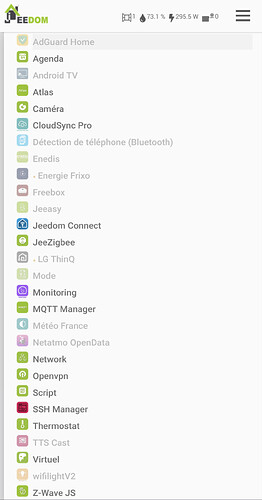

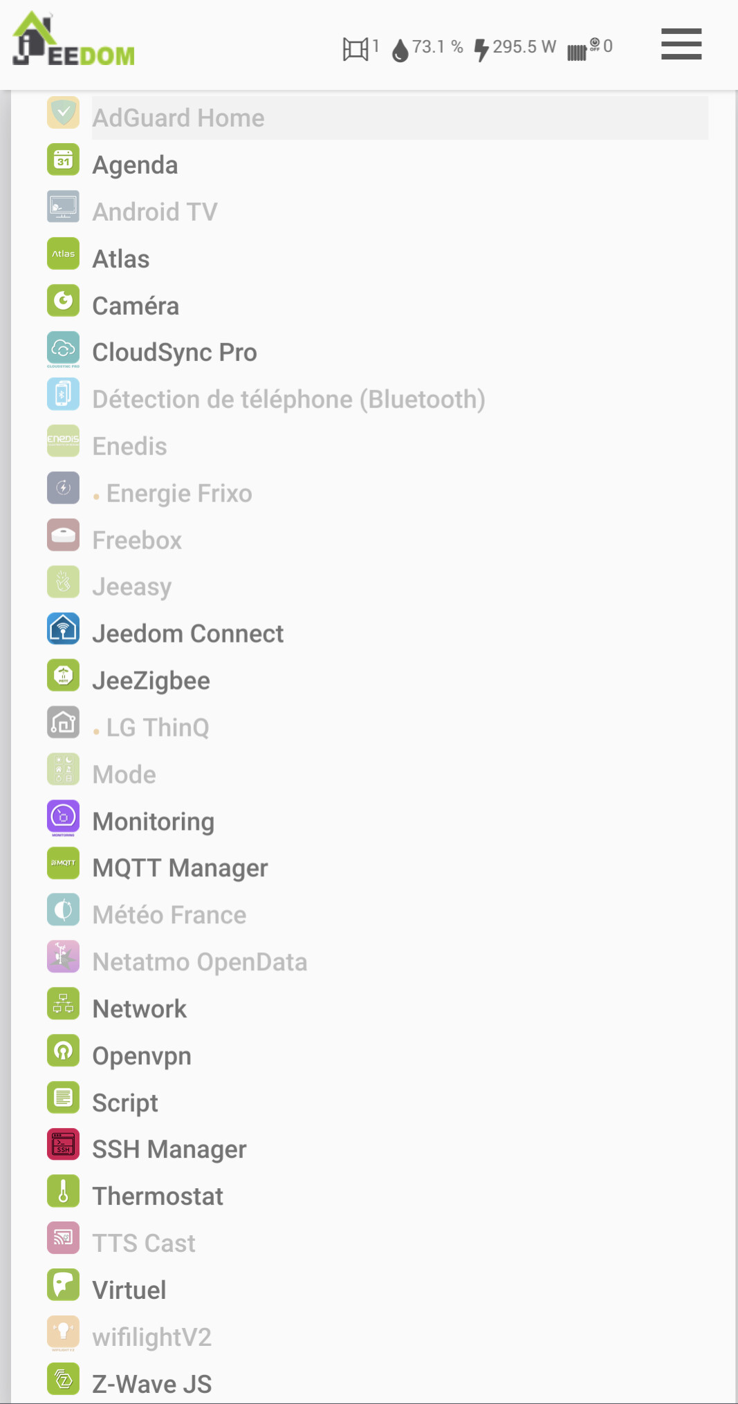

  • désactivation des plugins sur lesquels j’avais un doute : phone-detection (problème avec le contrôleur bluetooth introuvable), lgthinq2 (beta), énergie frixo (beta). –> crash quand même
  • désactivation de tous mes plugins “non vitaux” (voir liste ci-dessous). –> en cours, pas de crash depuis 9h ce matin
