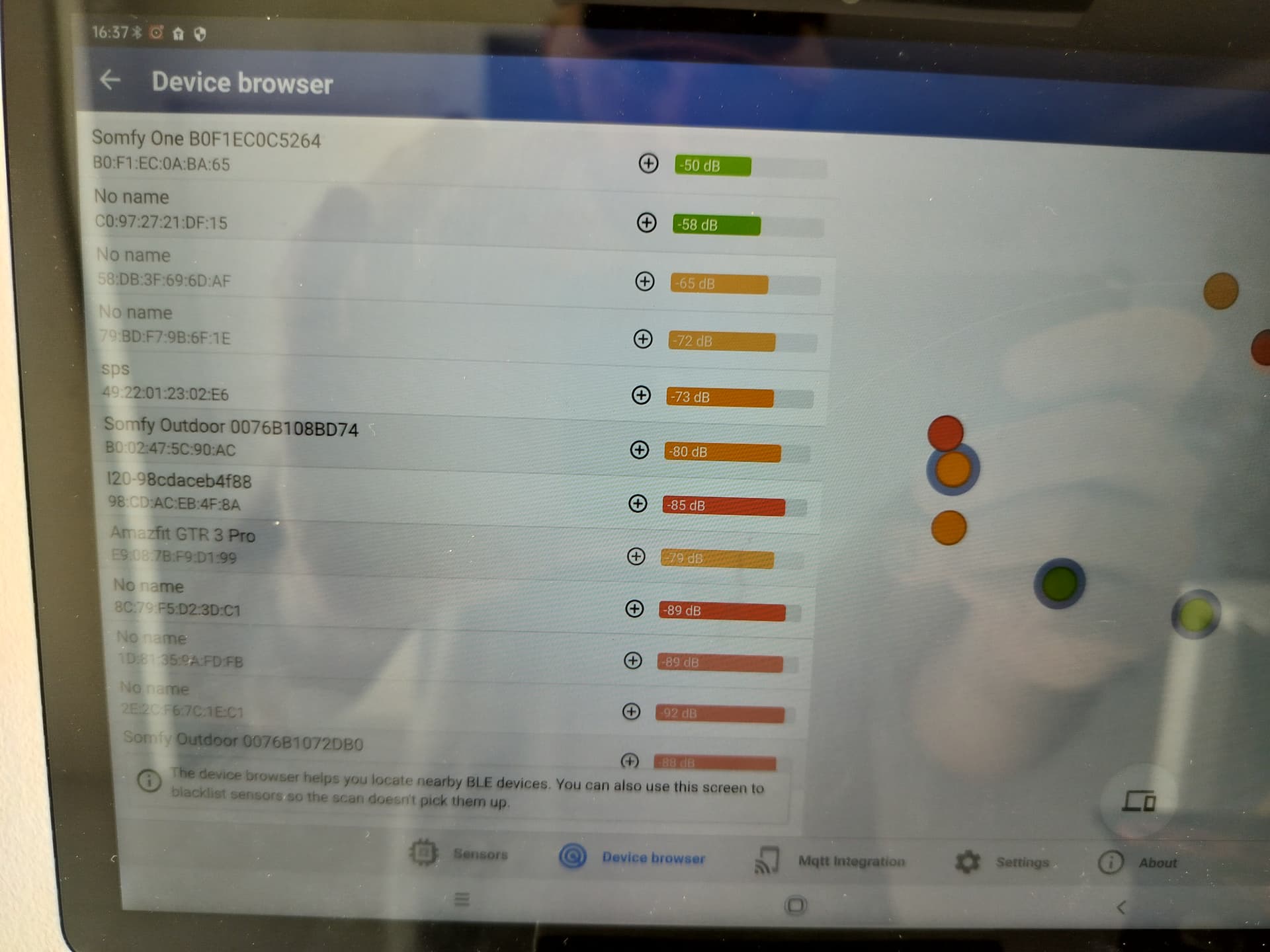

J’ai installer theengs sur ma tablette car je n’avais plus d’esp32
Il me retrouve bien un équipement que j’ai sur jmqtt mais je vois qu’il voit d’autres équipements qui pourrait potentiellement avoir des commandes interessante mais ça se remonte pas dans mqttdiscovery
ce plugin ne va pas décoder des équipements qui ne sont pas gérés, que ce soit par theengs ou autres.
ok c’est moi qui été dans l’erreur sur le plugin.
il faut donc des équipements connu par les différentes « passerelles ». le plugin faciilite la tache car il crée automatique les commandes donc. (plus facile qu’avec jmqtt)

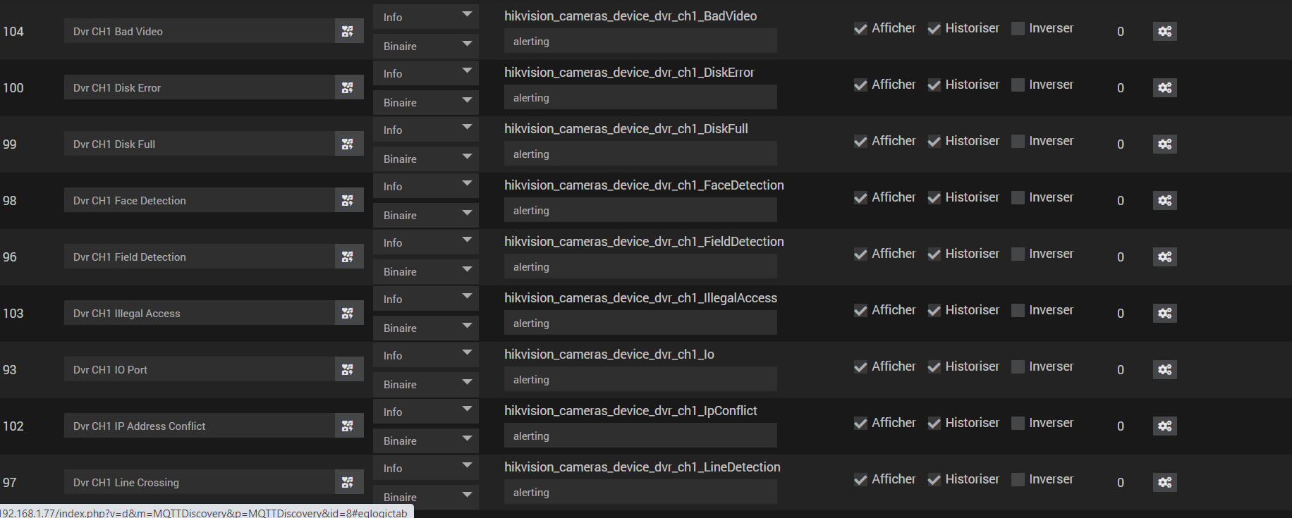

je me suis chauffé et trouvé ca
les équipements se sont trouvé avec les commandes mais pour le moment toutes les commandes sont à 0
