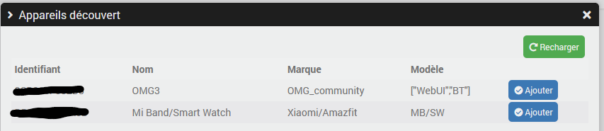

  • Nouveau bouton pour lister tous les équipements découverts
qui ouvre une nouvelle fenêtre:
=> exemple la smart watch n’est pas à moi, par contre l’antenne OMG oui
je choisi l’équipement que je veux ajouter et ensuite sur le bouton « recharger »

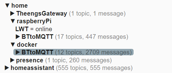

    je les vois dans MQTT Explorer, le model_id est bien APPLE_CONT je l’ai bien mis dans DISCOVERY_FILTER mais ça n’a aucun effet.
    Pas grave et ce n’est pas lié au plugin, mais je ne vois que ça dans les équipements découverts
    Ou je suis passé à côté de quelque chose, j’ai bien relu la doc de Theengs gateway, je ne vois pas

Et bien dans MQTT Explorer, j’ai peu d’équipements qui pollue maintenant.

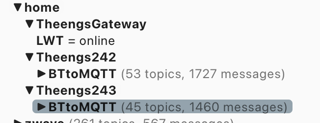

Capture d’écran 2023-10-07 à 15.02.53
Sur les 53 topics du 1er raspberry et sur les 45 topic du 2ème raspberry, j’ai a chaque fois entre 30 et 40 Apple …
Lorsque j’ai ajouté le Discovery Filter, j’ai relancé Theengs et je relance aussi Mosquitto avant pour tout vider.
oui j’ai fait aussi

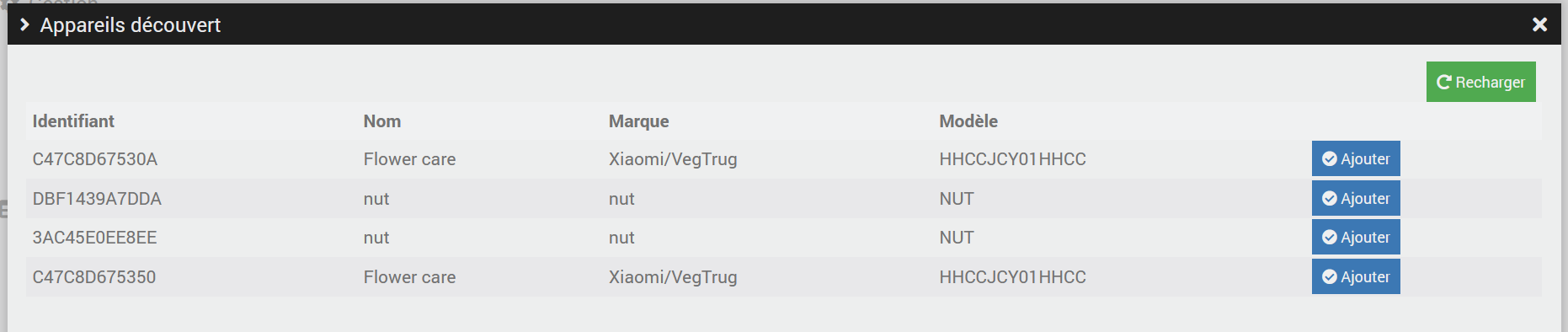

Je paramètre mon IP Mosquitto, je regarde les équipements proposés :
C’est tout à moi !
Je ne vois pas les équipements bizarres que je ne voulais pas (thermomètre de bbq du voisin, ma TV, et autres trucs inutiles)

Je viens de tester, je te remonte ce que je constate :
Sur Jeedom dev (VM) :
Je regarde les équipements proposés, je décide d’ajouter 1 ou plusieurs équipements.
Je ferme ensuite la petite fenêtre modale.
Je ne vois rien.
Si je rafraîchis, l’équipement est bien là.
→ il est possible de rafraichir la page après ajout de manière auto ?
Si je clique sur le bouton « Recharger », ca mouline, puis ça ferme la modal.
→ c’est normal ?

Je pensais que « Recharger » permettait de lister les équipements, car mon écran est vide
Edit2 : Ah ben il faut être patient, ça s’alimente bien maintenant.
quand tu as ajouté l’équipement, tu as reçu ce message:
Equipement ajouté, veuillez recharger la page lorsque vous avez terminé
et sur la modale il y a un bouton « Recharger » juste à coté de la croix pour fermer
oui, ca redémarre le démon dans la foulée pour que les commandes soient créées
Ah oui !
Purée, il faut donc lire les messages verts aussi ? :rofl:
Parfait, je viens de faire la manipulation et ça marche.
