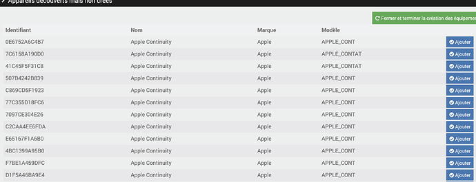

Comme j’ai beaucoup d’équipements Apple je ne vois qu’eux dans la page Equipements découverts
alors que dans MQTT Explorer je vois d’autres équipements, est ce que le nombre d’équipements affichés est limité, est ce que les équipements déjà configurés apparaissent dans la page équipements découverts ? moi comme je n’ai que les Apple …
Quand je clique sur recharger, ça se lance mais la page se ferme

attention que le plugin ne va jamais découvrir des équipements dont les données sont juste « publiées » autrement dit, il n’utilise pas ce qui se trouve dans le topic « home »; il ne va proposer que des équipements qui sont remontés via le topic « homeassistant » donc quand tu dis
=> ce n’est pas assez précis.

comme j’ai tous mes équipements xiaomi tout va bien
le problème pourrait se poser si je voulais en ajouter un, j’espère que je le verrais au milieu de tous ces équipements Apple
d’où l’idée du champ rechercher (dans la modale) pour filtrer l’affichage, je note de rajouter ca :wink:
tu as vmt bcp d’équipements qui s’affichent?
j’ai commencé à compter il y en a plus de 150
Que des APPLE
Je pense que le filtre n’est pas pris en compte chez toi.
Chez moi, il fonctionne.
Tu peux montrer le log de theengs ?
Ou alors il l’est mais les messages n’ont pas ete supprimé
Un petit delete de tout le topic « homeassistant » puis redémarrage de theengs pour voir si ca revient ou pas
Et côté plugin faut redémarrer le démon aussi; il efface et reconstruit sa liste à chaque démarrage du démon
Ah ça semble être réglé
