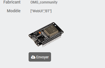

J’en ai mise quelque une par défaut (juste 3 pour l’instant) mais il y a bouton pour envoyer l’image qu’on veut dans le cas où elle n’existe pas de base.
S’il y a des demandes et qu’on me donne les images propres, je pourrai les rajouter dans le plugin
ou alors je fais un repo github à coté et j’attends les PR
Moi j’aime bien avoir des images.
Le boulot doit être énorme. à voir. les 2 solutions (PR ou envoie d’image), ça le fait
Les images par défaut c’est OK. Merci !
Par contre ajouter une image perso (361x361) cela ne fonctionne pas.

c’est résolu en beta
puisque j’ai l’image, donne moi le modèle de l’équipement que je la mette par défaut dans le plugin aussi ![]()

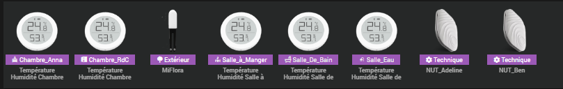

J’ai pris l’image de BLEA ![]()
PS : c’est la journée des bugs sur les plugins ![]()
Ca fonctionne ![]()
C’es différent de ce que je pensais : l’image est non pas par équipement mais par modèle d’équipement.
C’est donc très rapide, mais cela présente un défaut : je ne peux pas mettre une image différente par NUT, comme je le faisais sous BLEA (rose pour ma femme).

oui, je m’attendais à ce retour, j’ai voulu garder ca simple:
autant je suis d’accord qu’avoir un repère visuel avec l’image de l’équipement ca aide pour le retrouver rapidement dans la liste mais est-ce qu’on a vmt besoin d’avoir un nut rose/vert/blanc/marron/… on ne va pas si souvent que ca dans la config non plus.
je ne ferme pas la porte, on peut y réfléchir, comme je disais, c’est à tester
