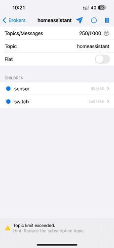

a priori j’ai bien un topic homeassistant
et dedans il y a du monde
A priori il y a tout Z2M et aussi Myfox2mqtt
