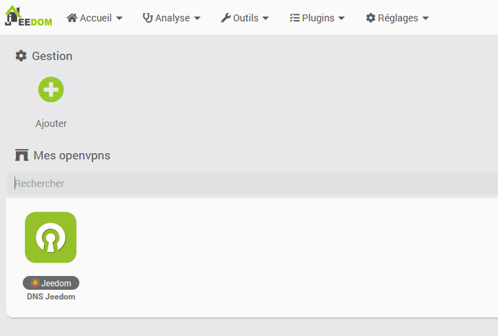

Voici ce que j’ai quand je clique sur le plugin OpenVPN :

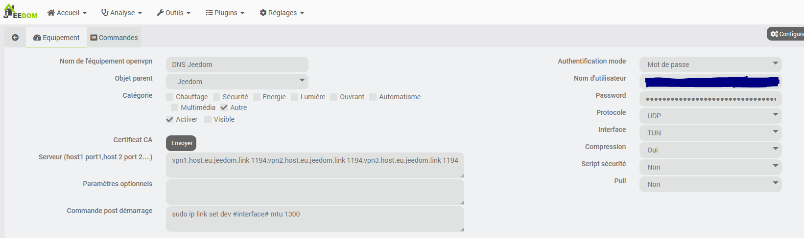

Quand je clique sur DNS Jeedom j’ai cette page avec un nom d’utilisateur qui ne me parle pas du tout (suite alphanumérique interminable que j’ai masqué)
J’espère ne pas afficher de données sensibles.
Je n’ai rien touché / modifié.

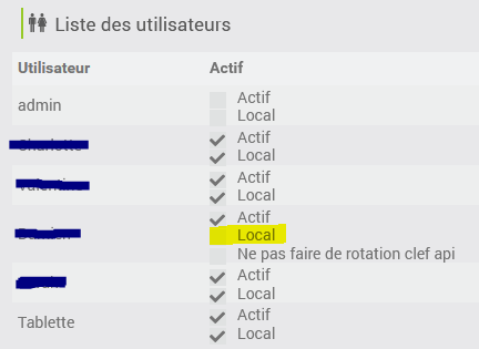

J’ai trouvé ! Il faut aller dans Réglages / Système / Utilisateurs et décoché « Local » pour autoriser la connexion hors wifi. Les Utilisateurs ayant « Local » coché sont limité au réseau local et n’ont pas accès à distance.
Une fois que j’ai eu fait ça, j’ai indiqué mon adresse DNS Jeedom (ex : https://11aaa1a1.eu.jeedom.link) sur le navigateur de mon smartphone et j’ai pu saisir un Utilisateur + Mot de passe pour accéder au site mobile de mon Jeedom. Donc ça fonctionne :slight_smile:

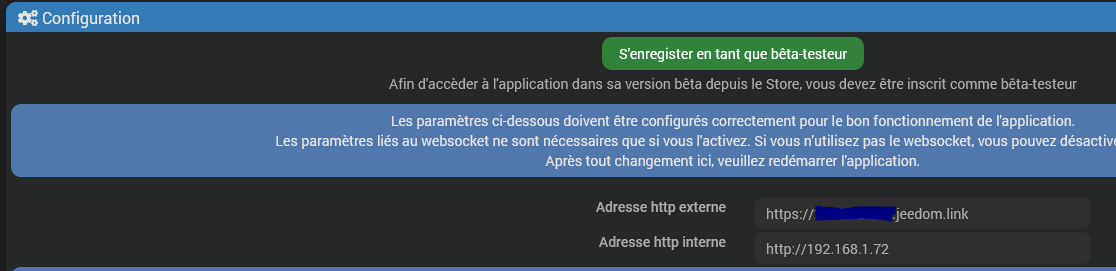

Dernier point, je n’arrive pas pour le moment à accéder à Jeedom à distance avec le plugin « Jeedom Connect ». J’ai vérifié les paramètres du plugin, ils sont à jour y compris l’adresse externe DNS Jeedom. Mais quand je me connecte, j’ai un message « Error : Network Error ». Je vais creuser cela.

Pour ce qui concerne Jeedom Connect, le DNS Jeedom est bien pris en compte dans les paramètres du plugin (celui au format « https://11aaa1a1.eu.jeedom.link »), tu as donc également raison sur ce point, je pense que cela vient d’une mauvaise info utilisateur (ou non information). J’ai re-généré le QR code 2 fois, redémarré Jeedom, sans succès. Je creuse…
