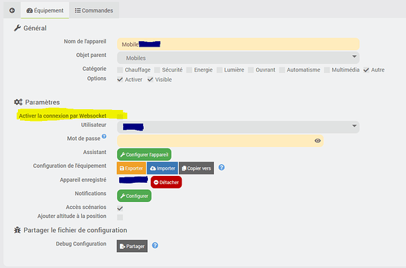

Dans Jeedom mon utilisateur est bien décoché en local

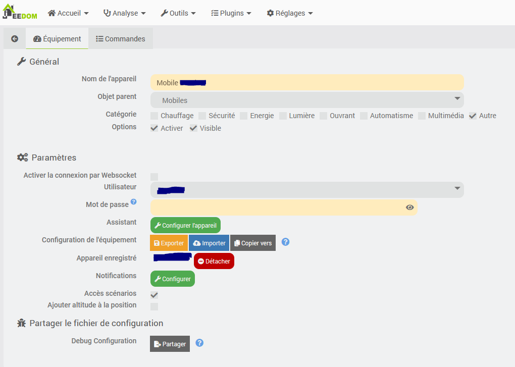

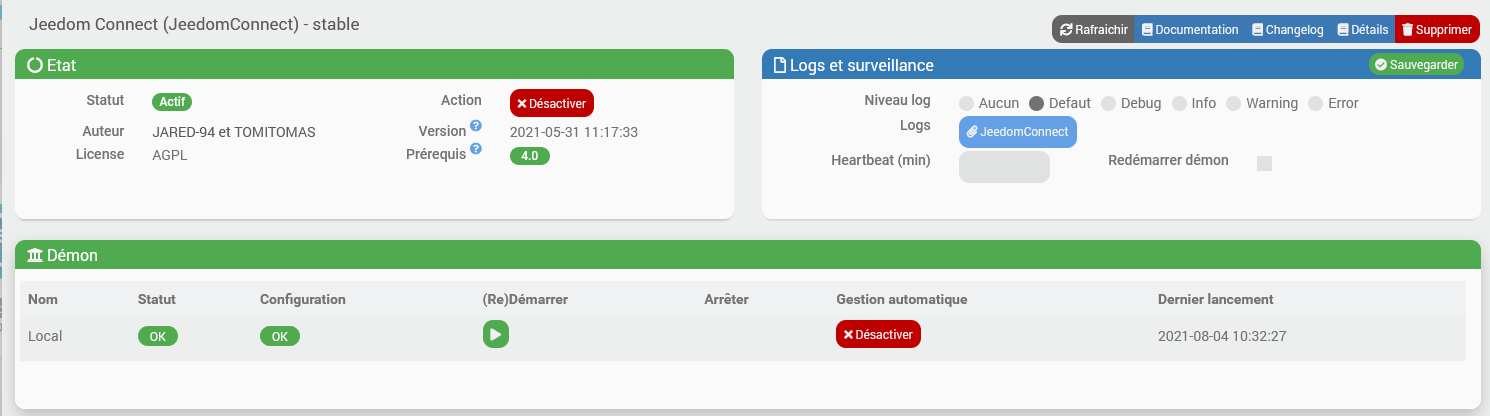

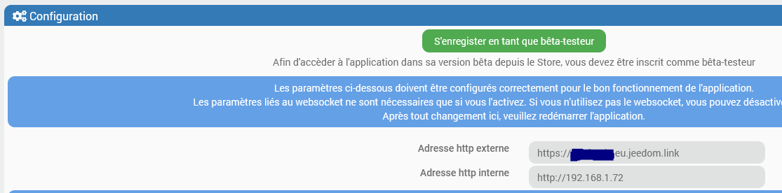

Et dans Jeedom Connect tout semble OK également (je n’ai jamais activé le Websocket, j’avoue ne pas avoir exactement compris à quoi ça correpondait).
Le DNS Jeedom s’est correctement affiché automatiquement :

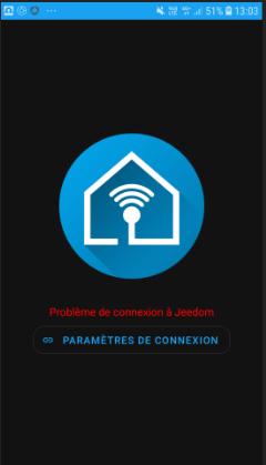

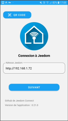

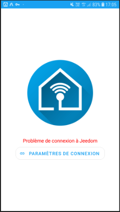

Quand je lance Jeedom Connect sur mon smartphone en 4G, voici l’écran qui s’affiche après un temps de recherche (pas de bascule automatique sur l’adresse externe qui est bien enregistrée dans les paramètres du plugin cf plus haut) :

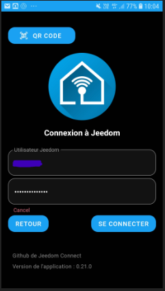

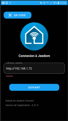

Je modifie l’adresse à la main et j’accède à l’écran de connexion (l’utilisateur et le mot de passe sont saisis automatiquement). Je valide et… j’ai juste un message « Cancel » qui apparait. Si je clique à nouveau sur « Se Connecter » le résultat est identique :thinking:

L’appli étant figée, j’ai forcé l’arrêt et je suis de nouveau dans la situation évoqué dans mon 1er post, c’est à dire cet écran :
Tu mets l’adresse locale alors que visiblement tu es sur ton réseau opérateur, ça risque pas de fonctionner…
Mets toi sur ton réseau local
En fait je ne mets rien, je démarre l’appli et c’est mon IP locale qui s’affiche :roll_eyes:

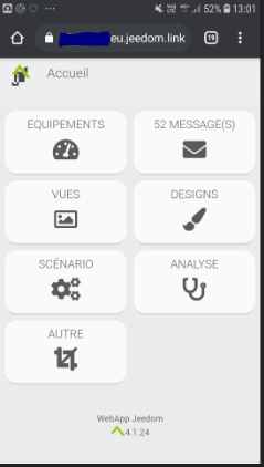

  1. voici l’écran d’accueil Jeedom connecté avec le DNS sur le navigateur sur téléphone : tout est accessible et fonctionnel.
  1. et voici l’écran d’accueil de Jeedom Connect :
Si je clique sur « Paramètres de connexion », voici l’écran qui apparait (le « cancel » en moins):
Évidemment impossible de me connecter avec mon IP local avec une connexion 4G.

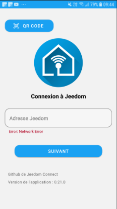

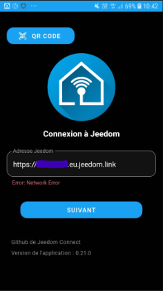

Si je remplace l’IP local par l’URL du DNS Jeedom et que je valide, j’obtiens cet écran :
A la place du « Cancel », j’ai un message « Error : Network Error »
J’avoue ne pas comprendre… :thinking:

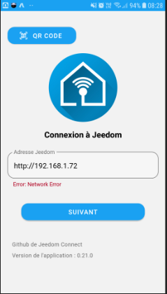

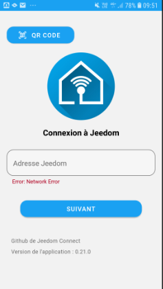

En revanche, aucune connexion via Jeedom Connect :frowning: J’ai pensé à faire des copies d’écran, les voici :
Et quand je clique sur « Paramètres de connexion » :

Bonjour, je viens d’essayer :
Sauvegarde, génération d’un nouveau QR code et scan avec mon téléphone (@chris_77 : c’est un Samsung Galaxy A5 2017 SM-A520F) . Voici le résultat :
Incompréhensible :upside_down_face:

  • Résultat - KO « Error : Network Error » :frowning:
Voici la copie d’écran prise à ce moment :

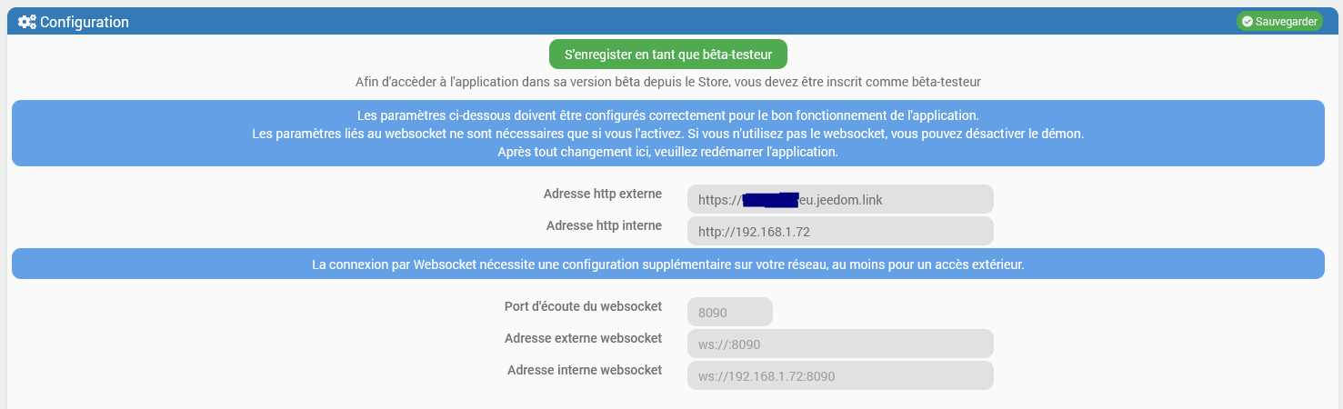

AVIS AUX CONNAISSEURS
Voici les élément de paramétrages de mon plugin, voyez-vous une anomalie quelque part ? Avec mes modestes connaissances je ne vois rien de choquant.

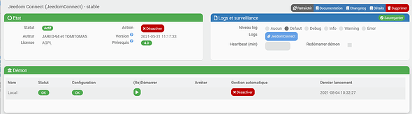

la case Activer la connexion par Websocket est bien décochée sur ton équipement JC ?
+ tu peux mettre le plugin en DEBUG
et voir si ya des choses dans la log apres avoir essayer de réaliser la connexion
Oui la case est bien décochée
Tu as raison, bonne idée, j’ai mis le plugin en DEBUG, je vais le laisser tourner un moment.
pas nécessaire.
vide les données sur l’appli (cf FAQ dans la doc pour voir comment faire), et rentente une connexion.
