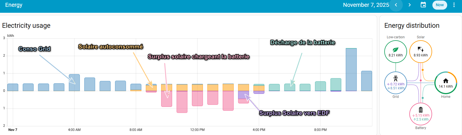

Pour info, voila ce que donne une journée d’automne comme hier avec pluie le matin puis des éclaircis dans la journée en débutant la journée avec une batterie vide.
Mis en autoconso en HP uniquement, en veille le reste du temps. J’ai fini à 22h avec 48% de batterie restante.
une journée à 1€ : 1,08€ consommé et 9cts racheté

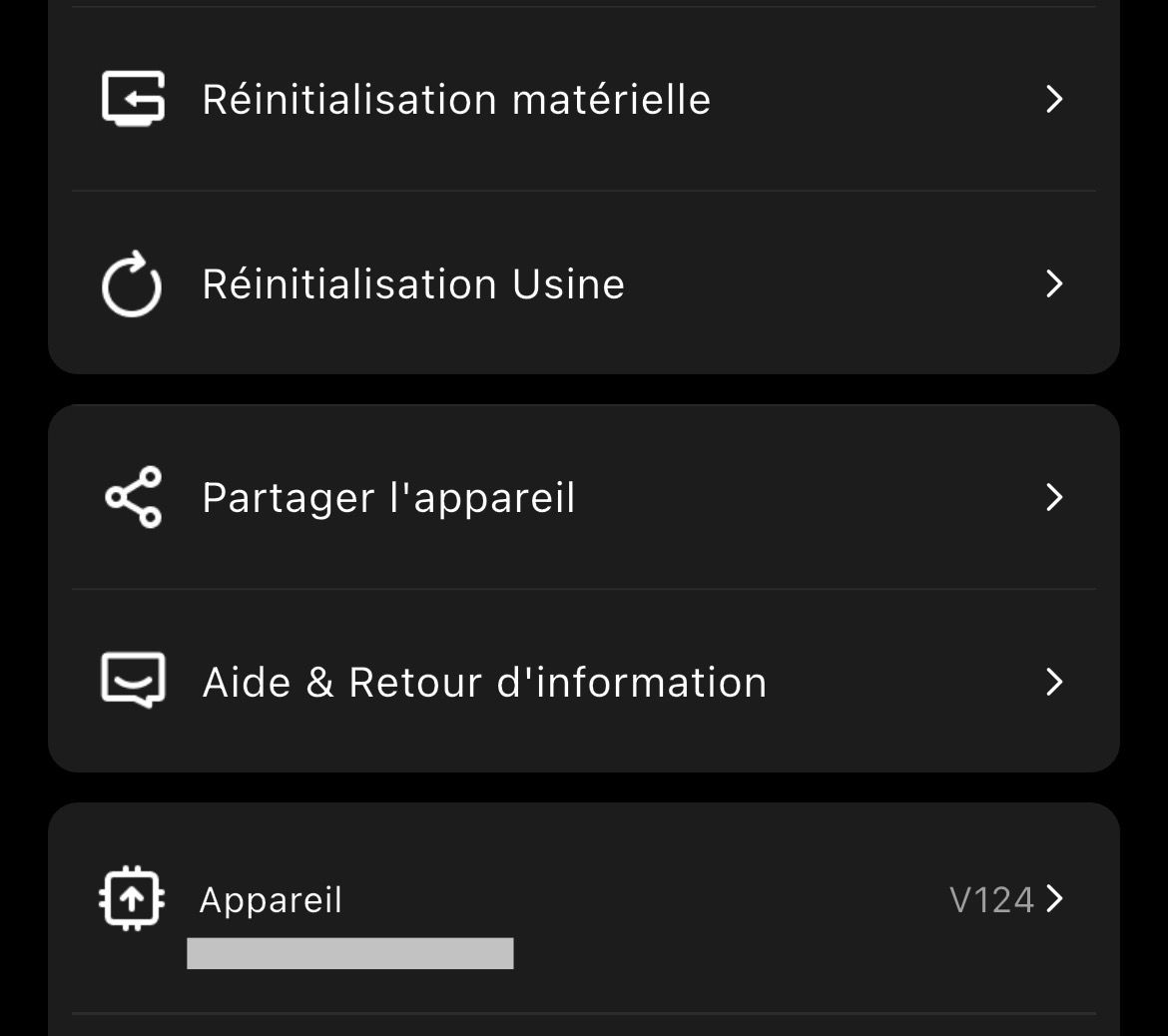

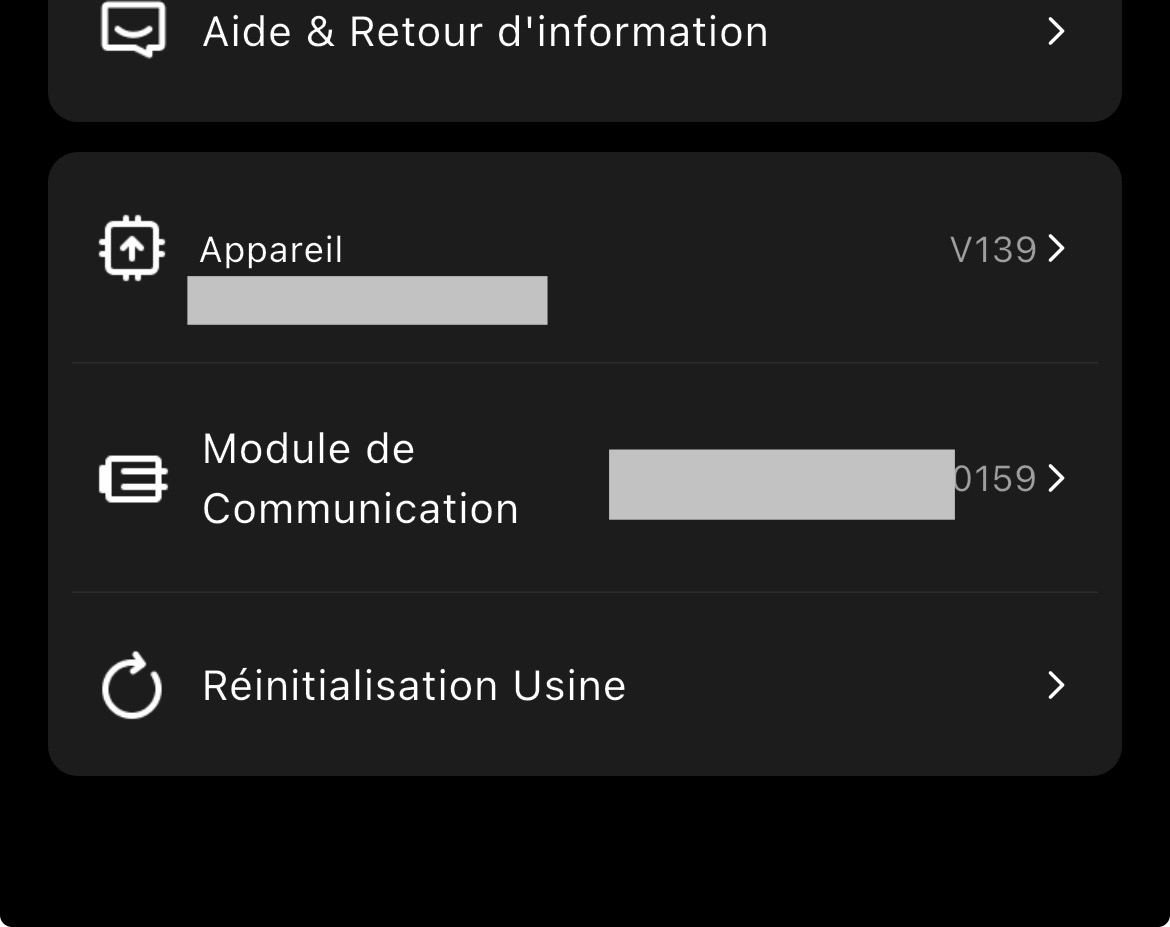

:warning: J’ai remarqué un truc étrange (encore !) dans l’app sur smartphone
Options pour reset compteur (il y en a 2 - reset matériel ou usine ?!) :
Options reset batterie (il n’y en a qu’une) :
J’imagine que tu avais choisi usine ?
Bravo ! Jolies courbes :smiling_face: :+1:
C’est intéressant de voir que ça peut aussi très bien marcher avec un Shelly pro :slightly_smiling_face:

Oui @alexcrp, j’avais les 2 resets différents.
Le premier est un simple reset de reboot qui force le CT à redémarrer.
Le second est un vrai reset car il perd le wifi.

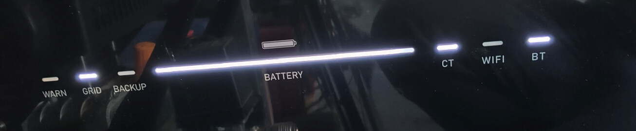

J’ai tout reconfiguré et toujours pareil, la batterie ne bouge pas d’un iota malgré que tout soit OK.
Pourtant la batterie est OK :
Et le CT mesure bien la puissance :
