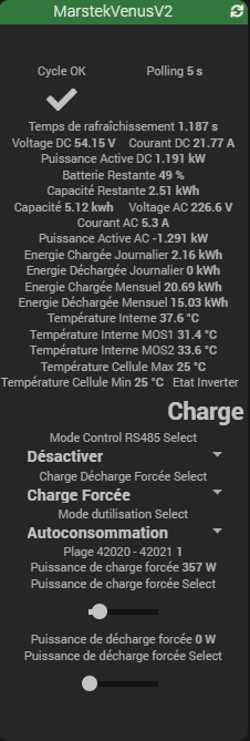

ça y est, suite à une maj de mymodbus, j’ai tout qui remonte sur Jeedom !

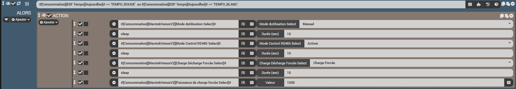

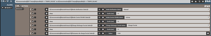

En fait vu que sur Jeedom, j’avais pas tout qui remontait, j’ai commencé à basculé sur HA et ça m’embête à le dire mais j’ai quelque chose de beaucoup plus sexy sur HA. J’ai commencé à faire les scénarios dessus. Mais c’est tout à fait faisable sur Jeedom aussi, Voilà mes scénarios à retranscrire en fonction de Jeedom ou HA :
3h00 => si aujourd’hui = jour Blanc ou Rouge alors activer le control RS485 sur la Marstek puis demander à charger à 1500W
6h00 => désactiver le controle RS485 et activation du mode autoconso sur la Marstek
22h00 => activation du mode manuel de la Marstek
Voilà la transcription des scénarios dans Jeedom :

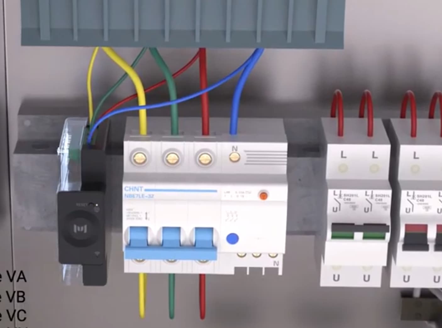

Je repose ma question pour ceux qui ont câblé le CT002 :smiling_face: merci !
(J’ai pour habitude de protéger avec un disjoncteur 2A ce type de module…)
