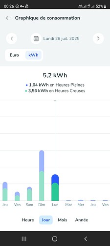

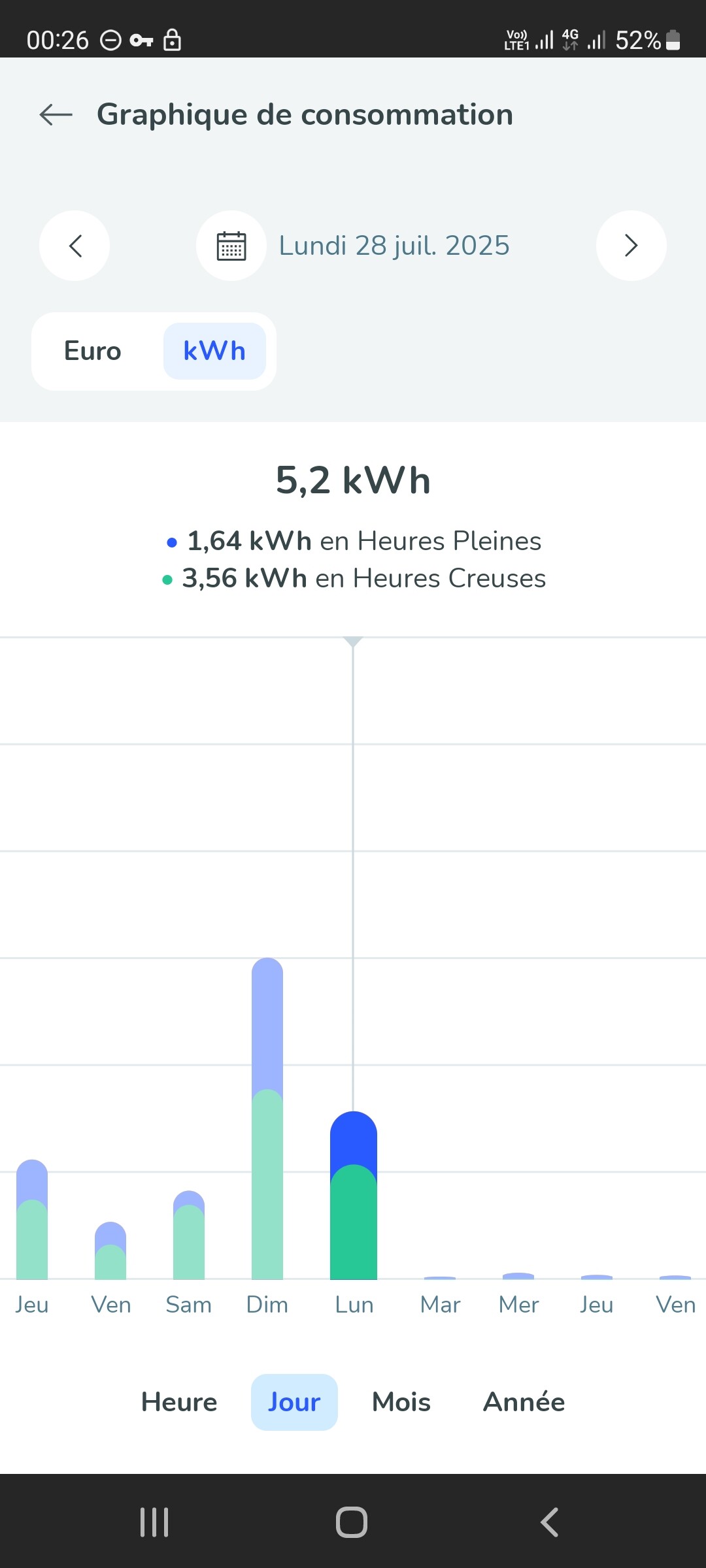

Pour te donner une idée du gains voici mon appli total energie j ai la batterie depuis mardi
Je suis satisfait pour l instant c est l été à voir l hiver avec ma prod
J ai 14 panneaux pour 6.72kw
