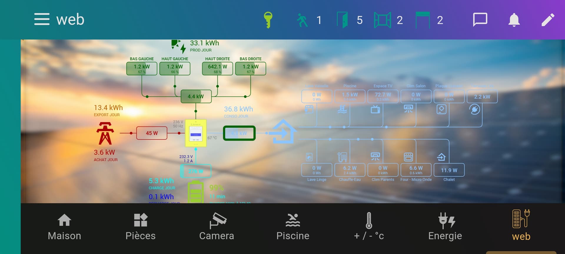

Je vais peut être bloquer la decharge en heure Creuse pour conserver en heure pleine ma batterie pour l instant je test la meilleure renta.
Sur l application tu vois la consommation ou production des 3 pinces si tu as un shelly pro 3 em
Mais tu ne peux rien de faire d autre que visualiser avec l application
Tu as un mode manuel si tu n’as pas de shelly ou CT mais c est chargement a une heure déchargement à une autre heure donc aucun intérêt
Ta sortie 2 ne pourras pas servir pour la batterie car elle a besoin de l info de l injection sur la phase principale du linky
Elle est autonome
Tu as une prise unique qui charge et decharge
J ai un routeur solaire également et les 2 fonctionnent bien ensemble si la batterie se charge avant c est le chauffeau après ou vise versa
Si tu n arrives pas à charger les 2 la batterie ne te servira à rien c est que tu n’as pas assez de panneaux donc d injection.
Vérifié en priorité combien de kwh tu rejettes chaque jour.
Si inférieur à 6kwh la batterie te fera rien gagner.

Hello, je n ai pas se problème car je produit 30 a 40kwh j ai 14 panneaux sur le toit pour 6.72 kwc
Donc une fois mon cheauffeau à fond c est la batterie qui charge ( la 2eme arrive jeudi )
Si tu n arrives pas à charger la batterie + chauffe eau c est que tu n as pas assez de production donc il faut plus de panneaux
Actuellement :
Je chauffe le SPA et la piscine pour utiliser l énergie et ne pas rejeter ( j ai déjà rejeté 13kwh de perdu)
La batterie est déjà pleine et le chauffeau aussi
J’ai suffisamment produits mais faut que j’oriente l’énergie aux bons endroits
Si tu as assez de production le soucis ne se pose pas
Si ta batterie ne charge pas car le cumulus charge c est que tu as juste assez de production pour le cumulus
Si tu charges ta batterie avant lui
Elle se dechargera pour charger le cumulus
Dans les 2 cas c est pas terrible
Pour mettre une batterie de 5kwh il faut rejeter dans le réseau à minima 6kwh ( sans compter le routage )
Sinon encore une fois la batterie chargera le cumulus car l eau n aura pas chauffée assez

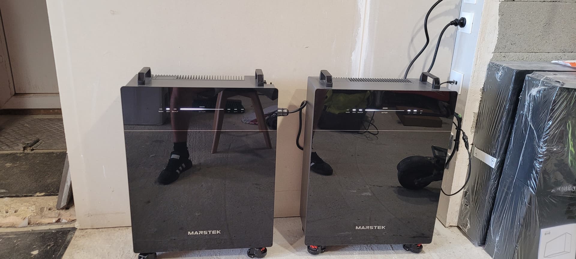

Et la deuxième est arrivée
Ligne dédié
5000w charge/decharge pour 10kwh
Peux-tu nous détailler cette partie stp ?
Je suis intéressé également pour en installer 2 potentiellement.
Si tu as un schéma ou une photo de la zone dans le tableau, merci :wink:
(C’est un RJ45 en prise double à droite de l’image ?)
Je n ai pas de schéma mais faut à minimum de connaissance électrique.
J ai un diff 40a 30ma et 1 dijoncteur 20a par batterie.
Du câble 3g2.5 jusqu’au garage
Oui prise double rj45 pour relier les batteries emavec la prise RS485 modbus je récupère les donnés piur jeedom
Tu peux également donner des instructions à ma batterie et je préfère en ethernet car je suis dans le garage.

Plugin mymodbus grâce à un module elfin rs485 vers ip
Merci bcp pour tes précisions :slightly_smiling_face:
Normalement un template est prévu dans le plugin avec toutes les données
Tout à fait je viens de brancher la 2eme en rs485 j ai mis 5min max
