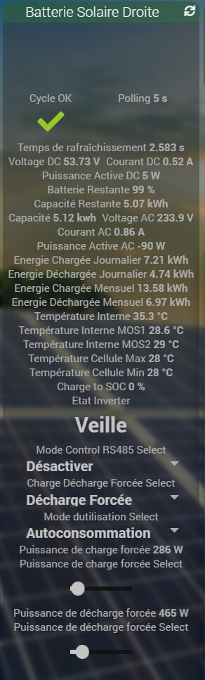

Je viens de finir le template :
Supprimer l’extension .log:
Marstek_VENUS.json.log (57,7 Ko)

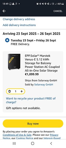

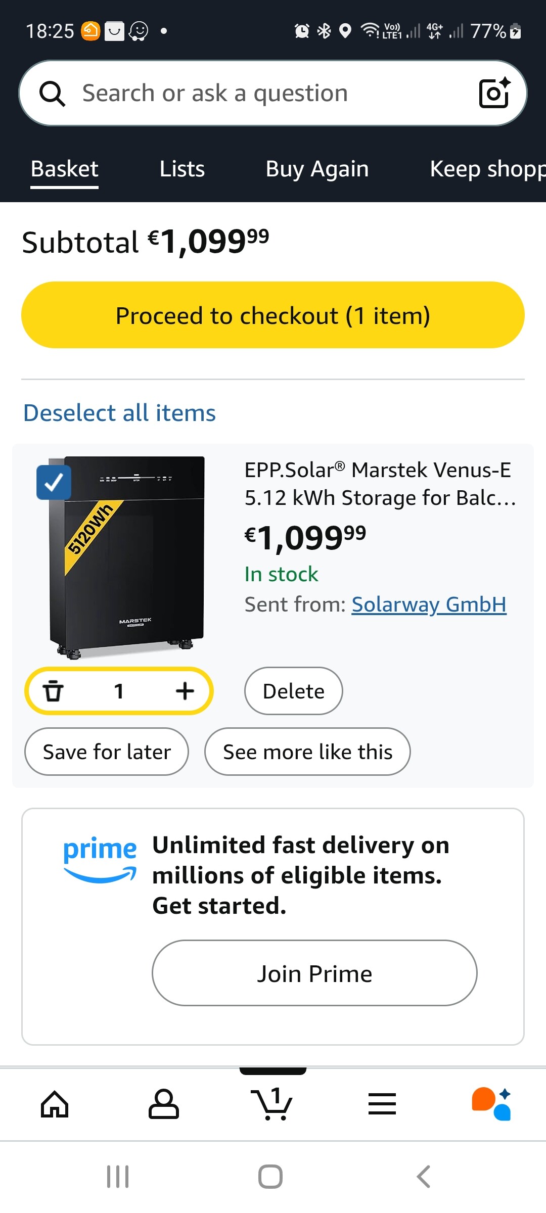

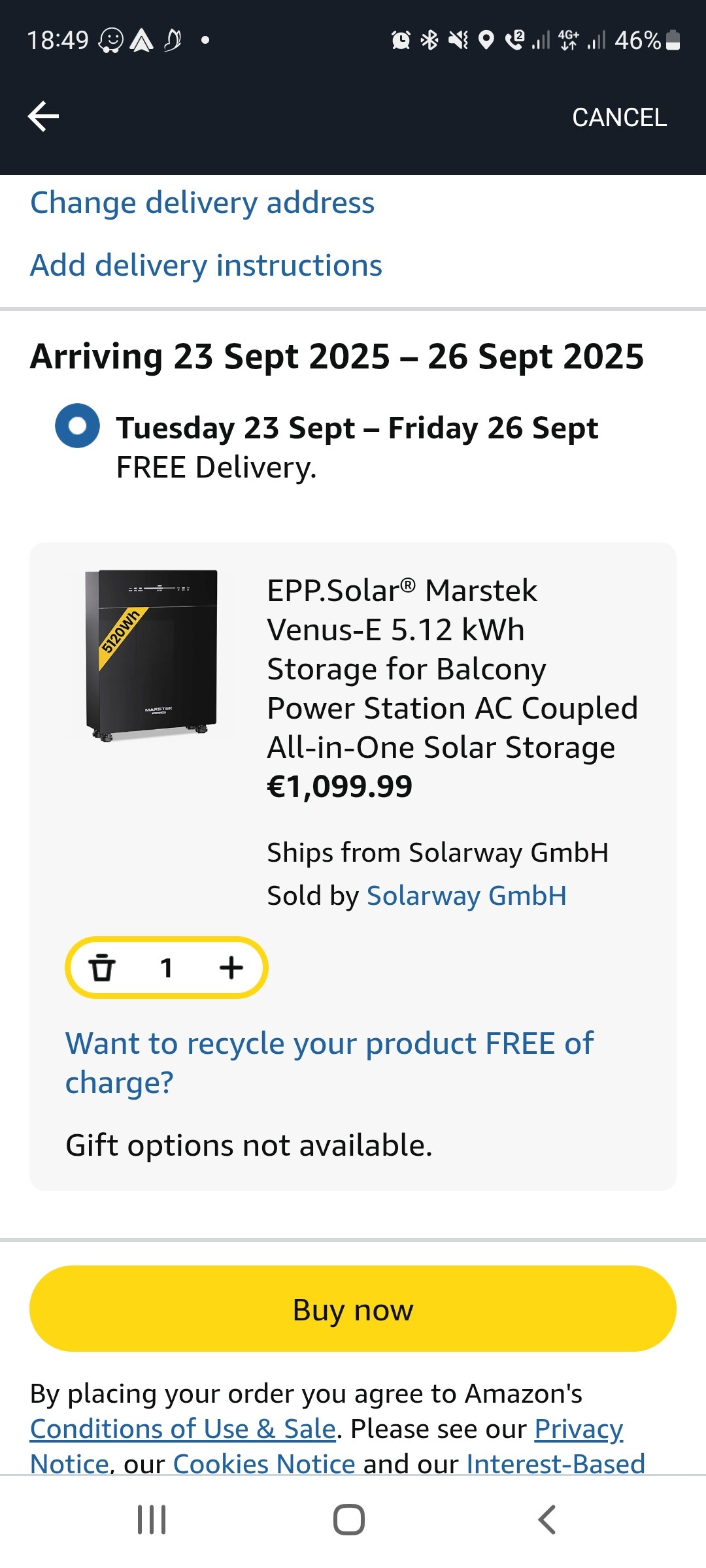

1209euros sur Amazon.de
Il faut être résident allemand et avoir une adresse en allemagne
Moin cher encore 1099e
je ne trouve pas le produit à ce prix que ce soit sur co.uk ou .de (de toutes les façons, je n’ai pas d’adresse de livraison en allemagne ou alors il faut que je vois les services postaux qui permettent de faire ça).
Tu la vois où à ce prix ? Car à 1000€ ; cela commence à valoir le coût !
J ai mis une capture
Amazon.de je sais pas quoi te dire de plus
Toujours dispo à cette heure

Désolé, la capture d’écran à 1099 ne montre pas que c’est Amazon.de ; mais ce n’est pas grave, merci de l’info.

La batterie a un mode autoconsommation où tout se passe automatiquement. Il est nécéssaire d’avoir une pince pour mesurer la consommation à l’entrée du tableau. Il est possible de la prendre en option. Si tu as déjà un module Shelly il sera compatible. Si tu as déjà cette mesure, il me semble qu’il est possible d’émuler un tel module via Jeedom et le faire reconnaître par la batterie.
Via l’application tu peux modifier le fait que la batterie soit en autoconsommation pour passer à un mode manuel où des horaires sont paramétrable pour passer en mode charge ou décharge.
Si tu veux commander la batterie via Jeedom, c’est possible en passant par la connexion modbus rs485. Pour se faire il faudra acheter un module elfin rs485 vers ip ou wifi
3 « J'aime »
Et j ai partagé le template pour le plugin mymodbus il suffira de mettre l ip de ton elfin et terminé
