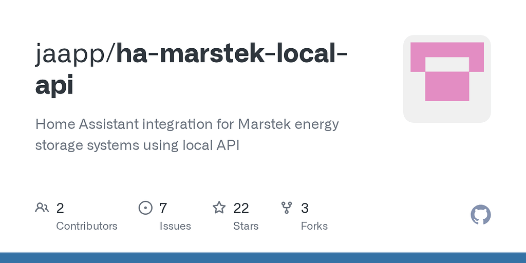

Autre exemple de soucis avec l’API chez HA :

La partie API semble toujours en développement actif côté Marstek :
the values from Battery v139 and BMS v104 are wrong due to not correctly reported by Marstek Battery.
Also timeouts are due to firmware issues.
Marstek is working on a firmware fix.
