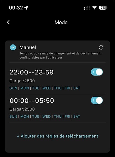

ÉDIT : testé à l’instant, le mode « décharge » correspond bien à un vidage à 2500W de la batterie sans intelligence…
Truc étrange aussi, j’ai voulu régler une charge de 22h à 6h (mes heures creuses) pour voir le temps que ça prendrait en 2500W cf. plus haut, j’ai dû m’y prendre en 2 fois avec un créneau 22h-23h59 et le suivant après :
oui, c’est nul de pas pouvoir faire 22h-6h :D, j’ai remarqué aussi lol

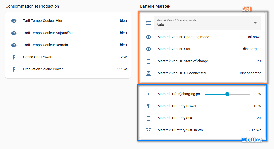

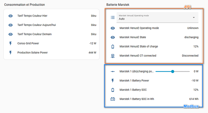

Bon, pour ma part, c’est l’intégration du modbus jeedom qui foire car sur HA, le modbus remonte tout niquel…
Perso, j’ai toute ma maison sur Jeedom, ça me fait chier d’avoir un HA rien que pour ça…
Pour ceux qui hésitent entre Modbus et API, on peut faire beaucoup plus de choses avec Modbus. Je ne peux pas tout vous lister mais même la programmation des plages horaires est possible par exemple. Mais rien n’empêche d’utiliser les 2. Là, j’ai un exemple épuré mais on peut accéder à tellement de choses comme la température et tout…

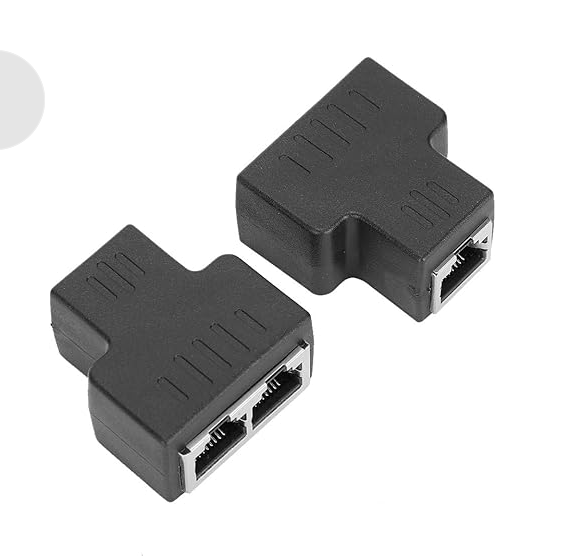

Avec un répartiteur doubleur RJ45 à chaque extrémité, un câble Ethernet GbE peut être transformé en deux câbles Ethernet FE.

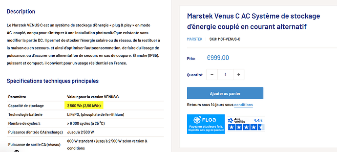

Attention, ce n’est pas la 5,12 kWh mais la 2.56
Merci beaucoup pour ta vigilance :+1: je viens d’éditer mon post :slight_smile:
Je ne savais pas que le modèle venus 2 existait en 2.5 et 5kWh, respectivement en ref. :
MST-BIE2.5-2500 = 2.5kWh
MST-BIE5-2500 = 5.12kWh
le modèle venus 3 n’existe qu’en 5kWh à priori…
La Venus E en 5.12, et la Venus C en 2.56, là c’est la C
Yes, et la version 3 n’est référencée qu’en E, la C n’existe pas sur ce modèle, d’où mon erreur sur la v2 :slight_smile:

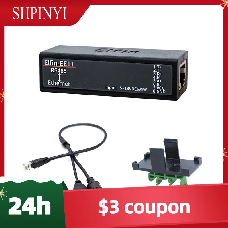

Sur le poste de @sg1micka effectivement, ce serait quelques fils à brancher :
Pour les branchements, j’ai sur le connecteur RJ45 coté batterie j’ai effectivement :
1 : A
2 : B
4 et 5 : +5V
7 et 8 : GND
Quelqu’un peut me confirmer le type d’Elfin qu’il faut pour la V3 ?
Ce genre là ?
Par contre @Jeandhom j’avais toujours compris que ce type de branchement était impossible car il fallait que les 2 extrémités soient en FE et souvent les switches n’aiment pas (celui entre mon switch principal et ce diviseur passerait FE). On utilise les 2x2 paires au lieu des 4 si mes souvenirs sont bons. Après je râle mais au prix d’un câble…
