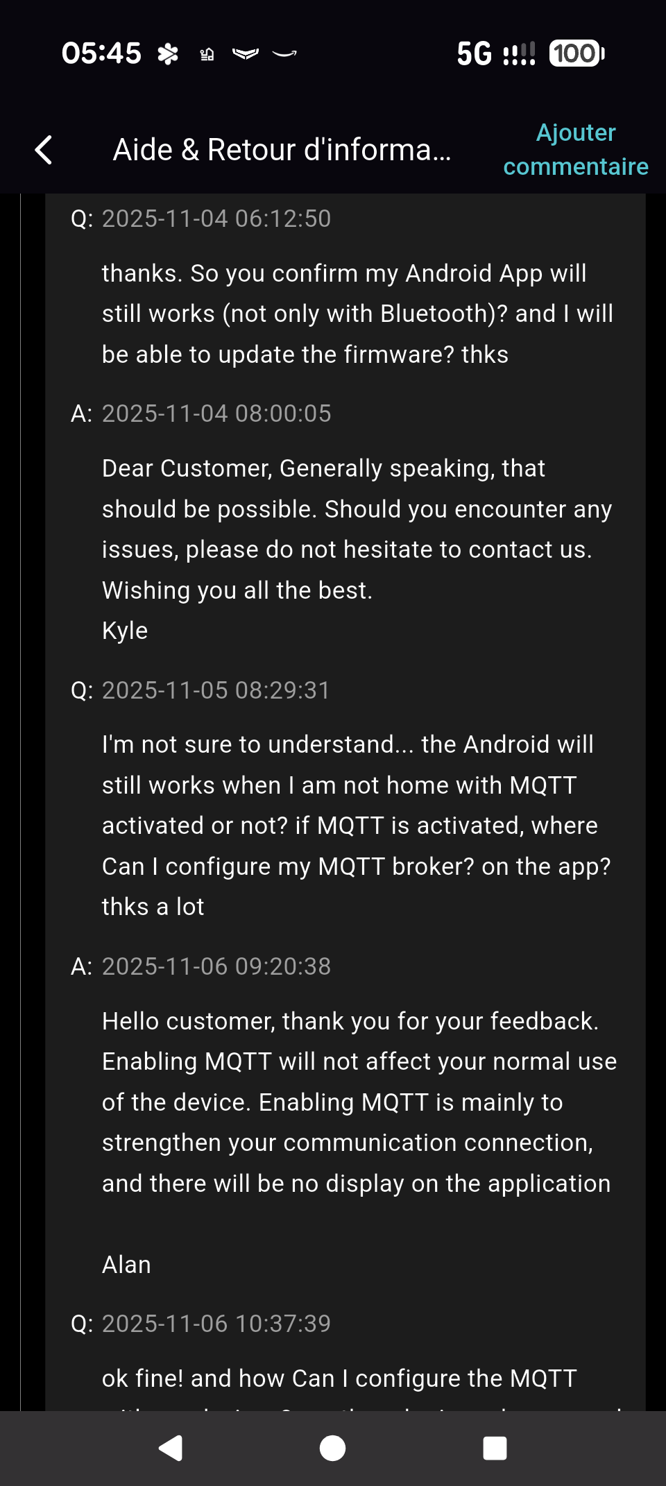

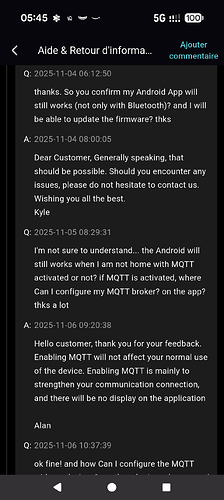

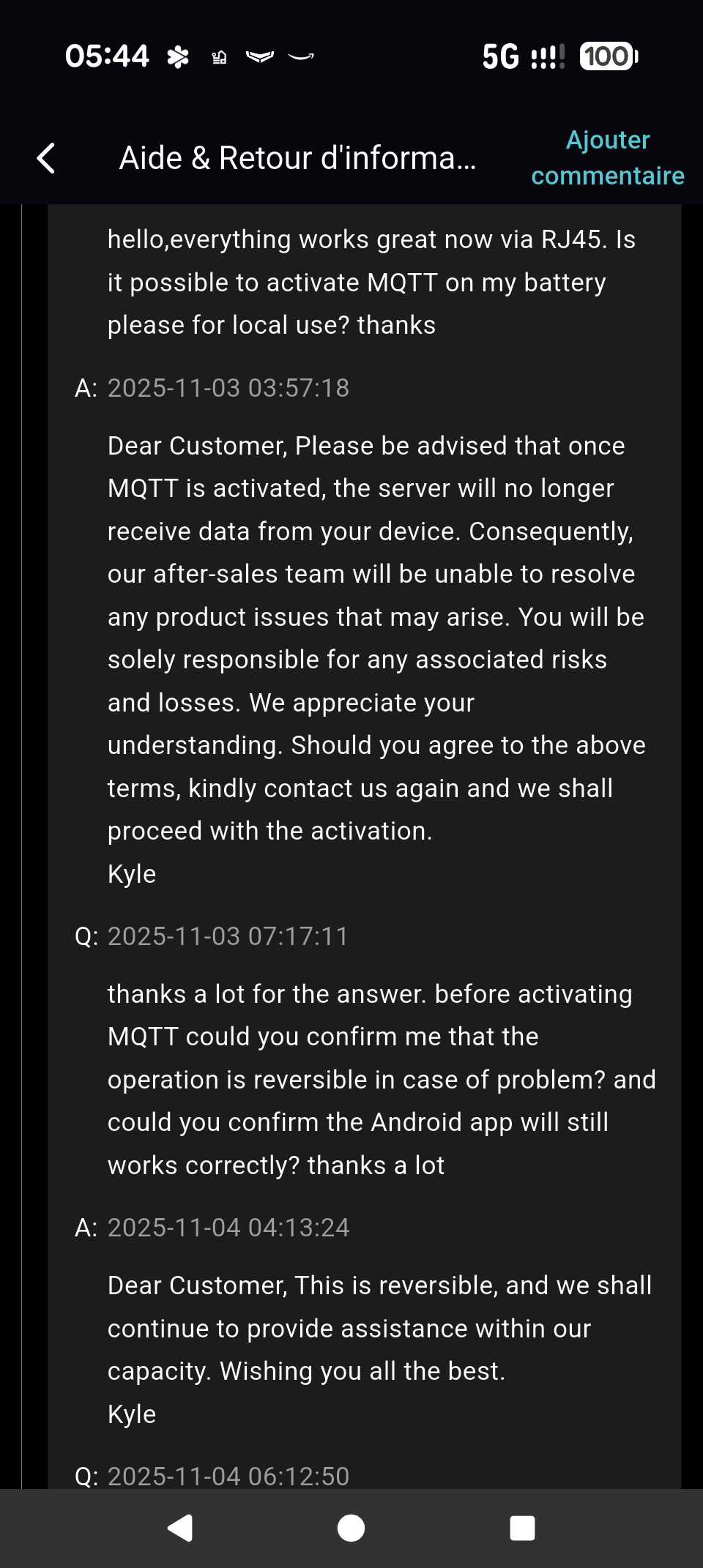

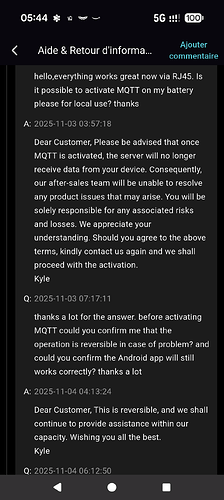

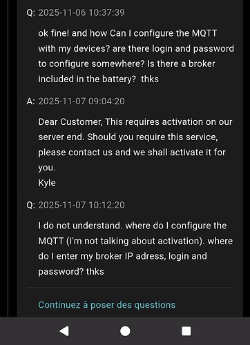

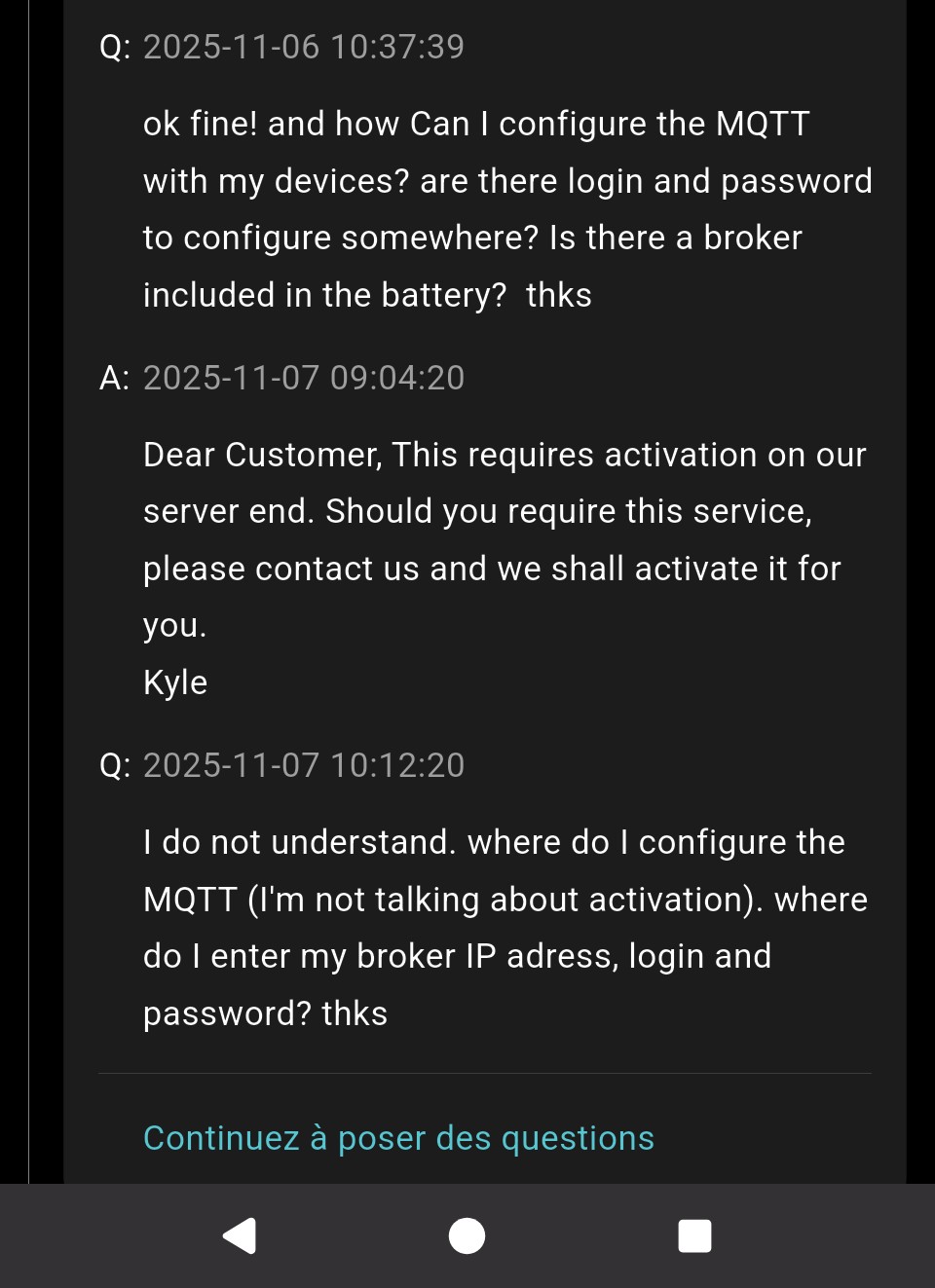

Concernant l’activation du MQTT par Marstek… C’est super laborieux de communiquer avec eux. Avec leur logiciel de traduction chinois/Francais, ca l’est encore plus. Je vous joins ma conversation en cours avec eux.
A priori, en activant le MQTT, on garde la possibilité d’utiliser l’application Marstek a distance.
