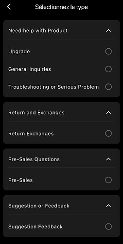

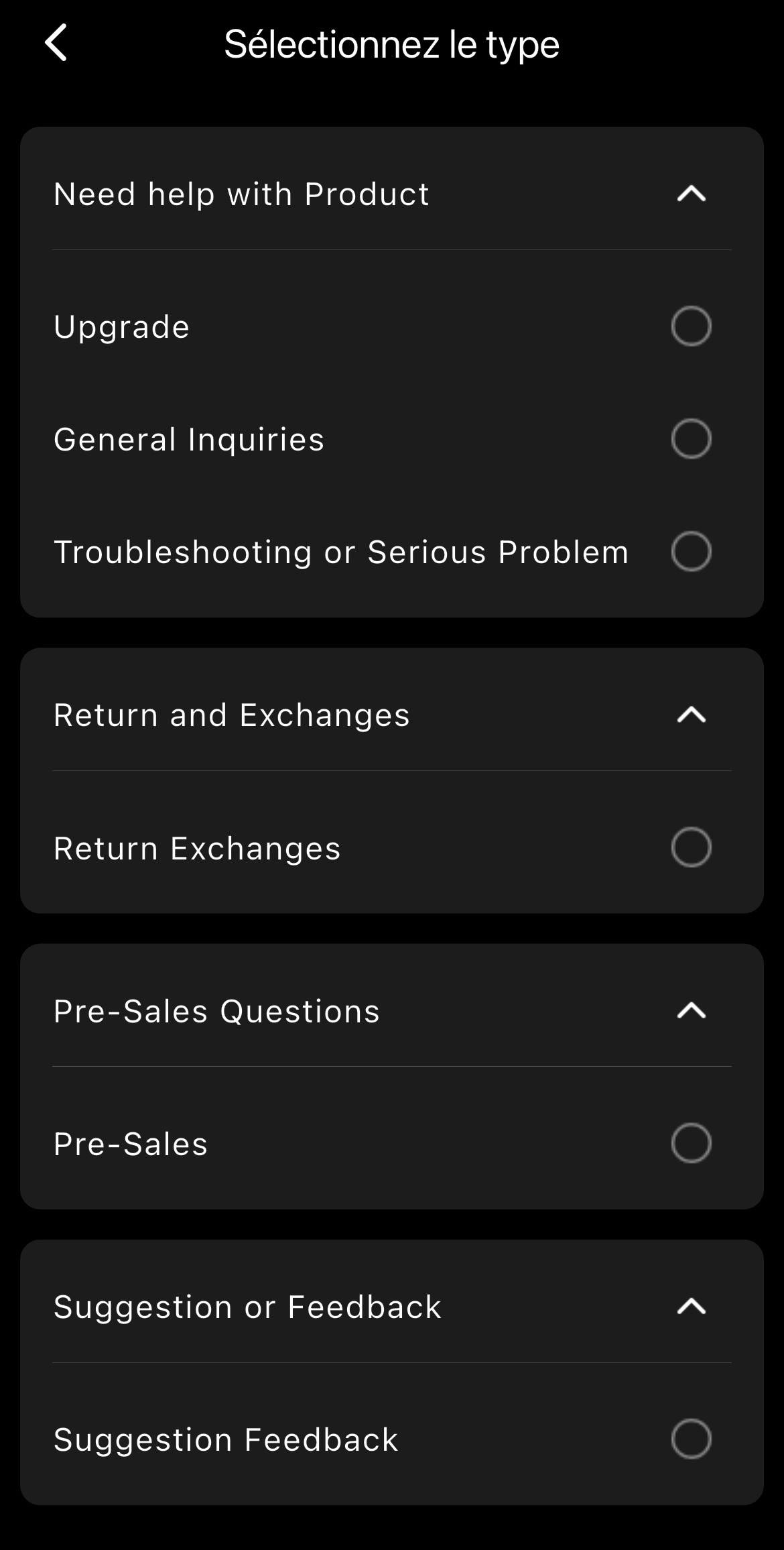

Tu as choisi quelle catégorie pour le thème de te messages ?
Serious problem ?!?!
:melting_face:
general inquiries

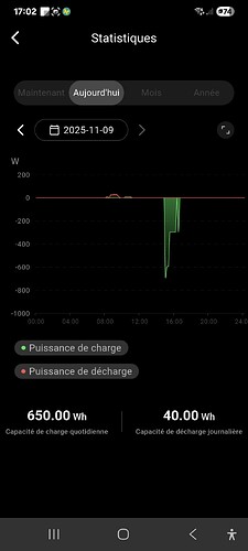

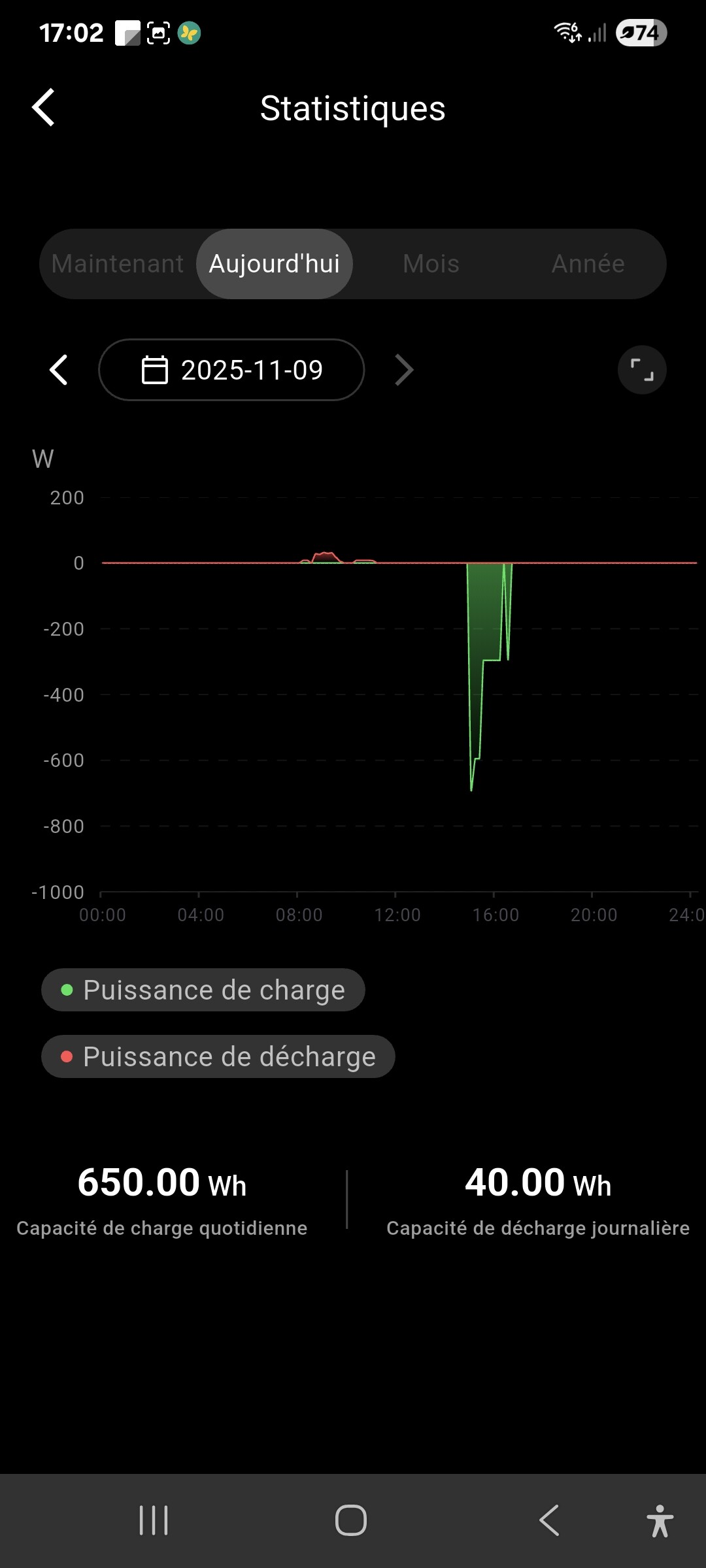

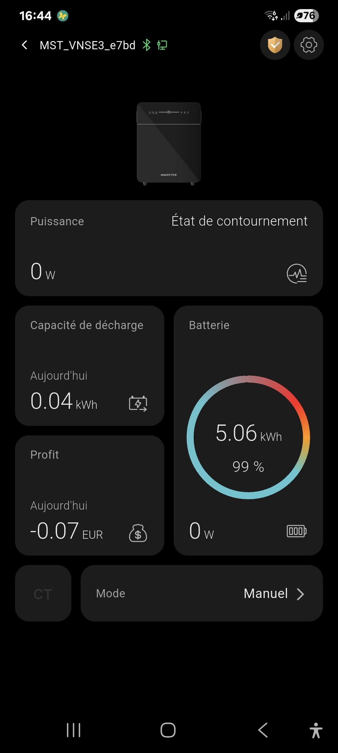

« État de contournement » ?!?
C’est tellement cryptique leur truc …
:thinking: :smile:
Jamais vu affiché ici
État de contournement cest un graphique…
Idem que puissance…ou statistiques

Je vais encore un troisième message en mettant General Inquiries, je vais les saouler…
De mon côté je n’ai jamais eu de réponse aux messages via l’app, uniquement par e-mail depuis le site officiel… :partying_face:

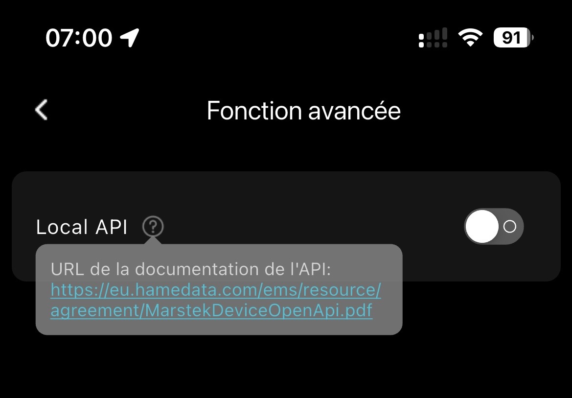

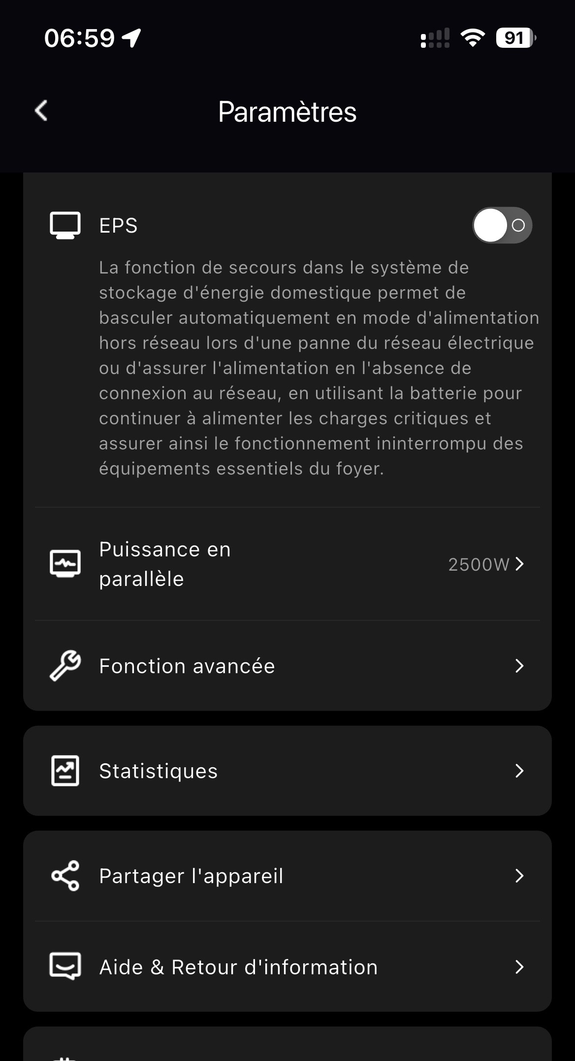

Je viens d’avoir un retour de Marstek qui me l’a activée à distance sur le port 30000.
Je vais essayer cette semaine :slightly_smiling_face:

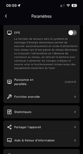

Du coup, tu as une nouvelle ligne dans les parametres de l’appli: « fonction avancée »
Merci bcp, je n’avais pas vu effectivement (n’ont pas pensé à me le dire ^^).
Ça donne ça :
Et le lien fourni dans l’info bulle :
pense à activer l’API dans l’appli du coup.
C’est nouveau le lien de la doc (qui etait disponible sur le net). Il est bien précisé dessus d’ailleurs « API to MQTT… pending ».
