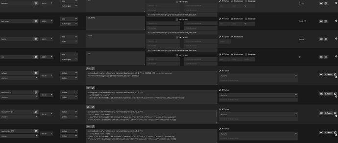

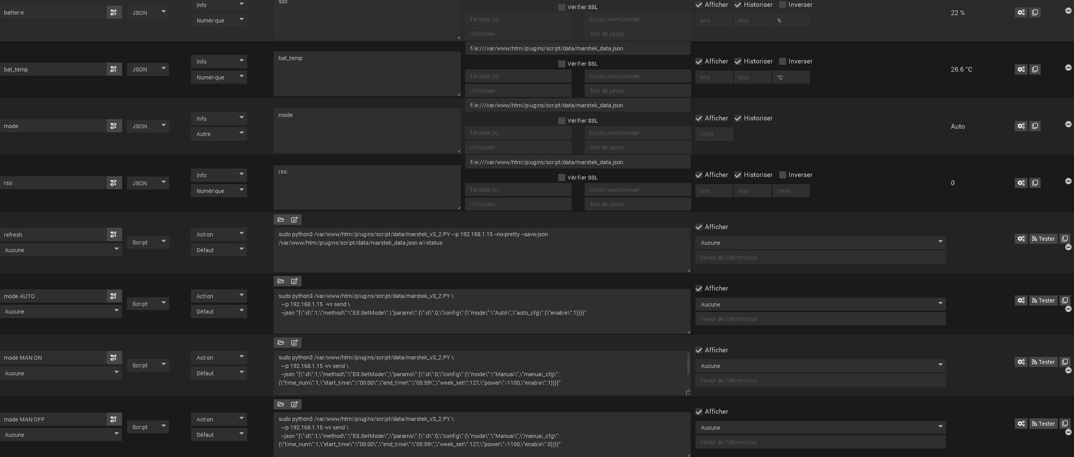

→ Peux-tu me confirmer que c’est ta dernière version de script stp ?
J’aimerai la tester, merci :slightly_smiling_face: :pray:
oui c’est bien ca.
Ma page script pour t’aider
Tu es resté en 30000 pour le port, ou tu as changé ?
j’ai gardé 30000.

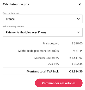

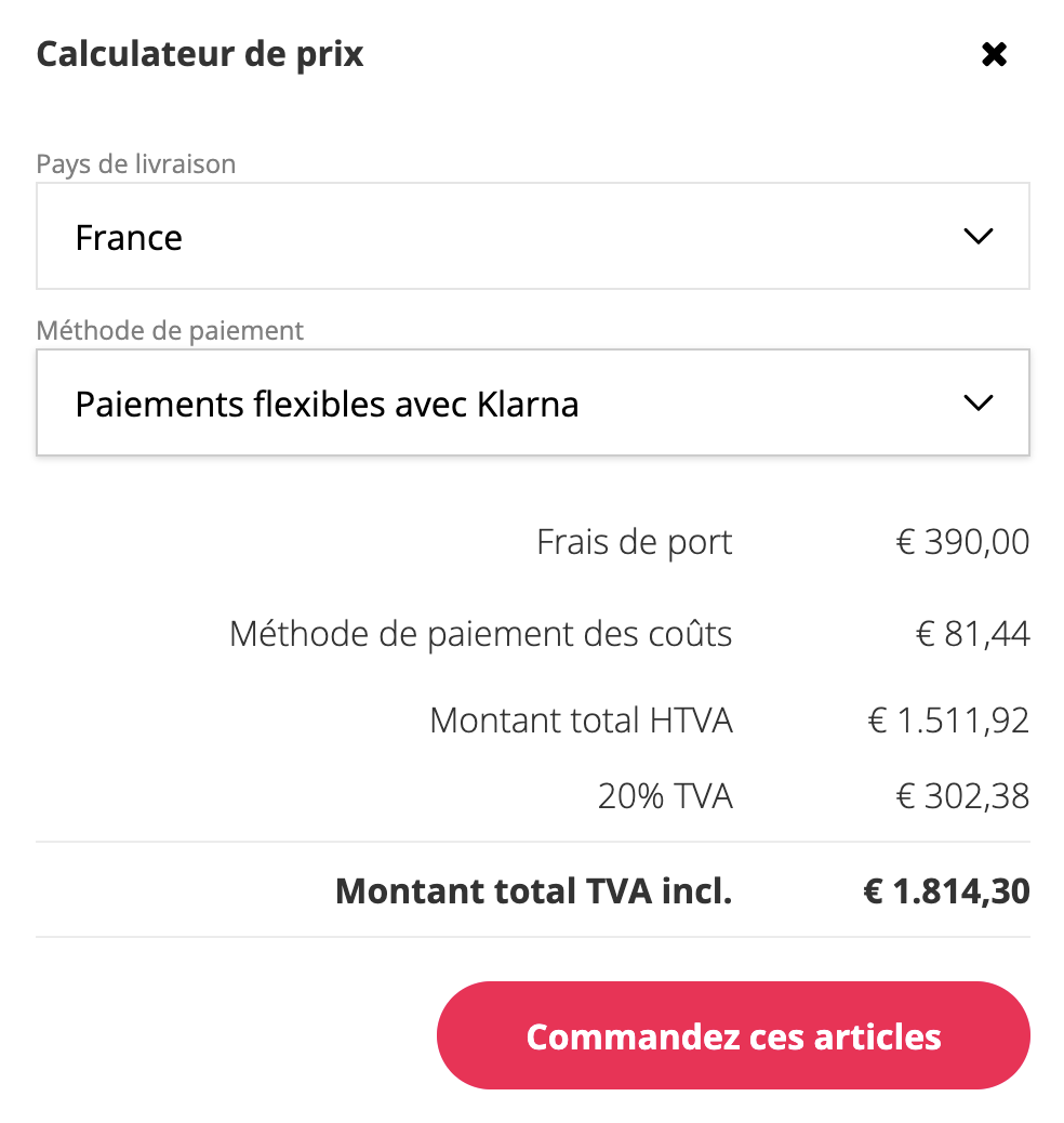

Attention +400€ pour livrer en France :grimacing:
+frais de paiement …
