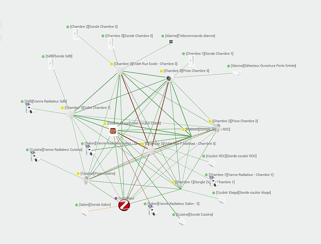

voici mon réseau sans les multiprises et ampoules
Là ça paraît pas mal non ?
oui c’est pas mal, tous les équipements qui routent ont une ligne verte.

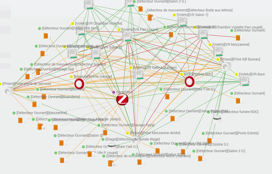

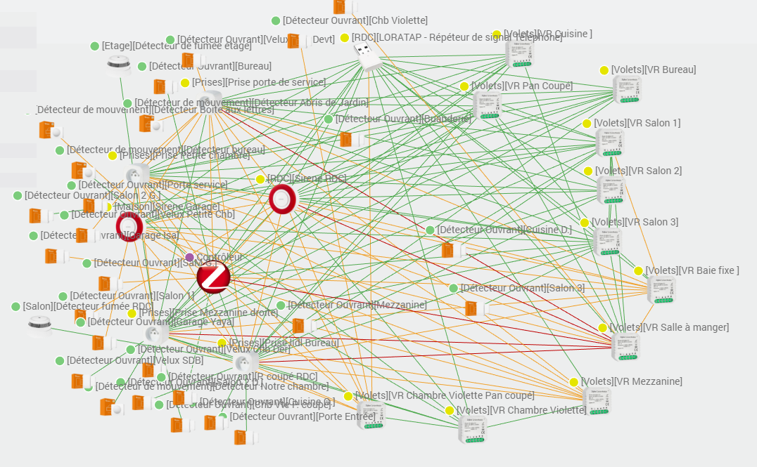

Bonsoir je reviens vers vous
cette semaine j ai eu 2 jours où mes volets ce sont bien ouvert et fermés . Hier j’ne ai eu un qui n’a pas pu se fermer. J ai ajouter une clé hier soir loratop et je decouvre ce soir que 2 VR ne se sont pas ouvert ( VR Pan Coupé et VR Chambre Violette ) je les ai ouvert à distance et ce soir je reviens, ils n’étaient pas fermé automatiquement , arrive portant à les fermer à partir de jeedom.
je tourne fou avec ce réseau zigbee

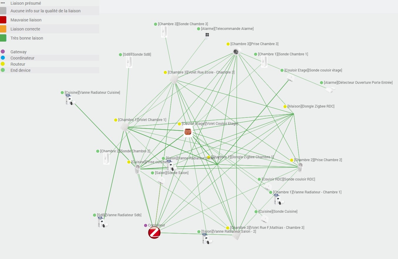

voici ce soir mon maillage.

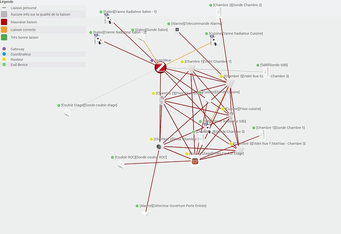

Depuis la mise en place de ma box Atlas j’avais désespérément un réseau Zigbee rouge ,« mauvaise liaison » .
J’ai acheté deux mini dongle , merci @sigalou !
J’en ai connecté une sur un port usb de l’Atlas et une autre à l’étage de ma maison
Et la , miracle.
Avant

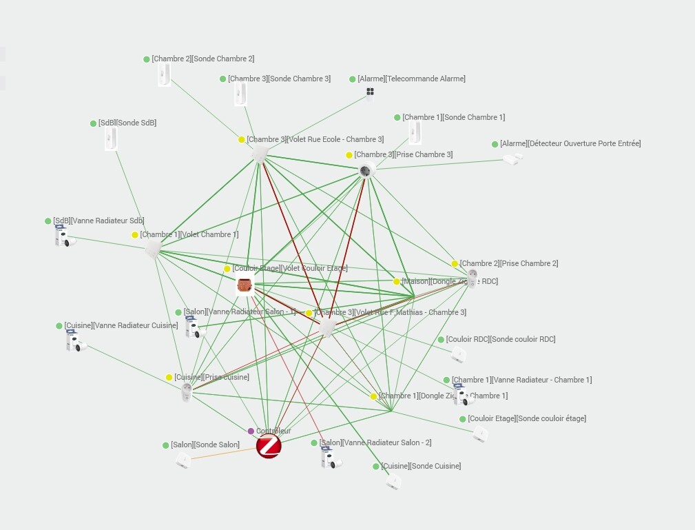

Après 24h00

C’est pas encore parfait, mais ça vient…
Celui sur le port de l’Atlas n’est pas vraiment utile (pour pas dire inutile :slight_smile: ), il serait plus profitable un peu plus loin, dans une autre pièce du RDC par exemple.
Le but est d’avoir des distances mini mais homogènes entre le contrôleur / routeurs / equipements.
(Coller un pont au controleur n’est pas utilise sauf si le contrôleur a une porter de 1 m, mais dans ce cas c’est que le contrôleur a un gros problème…)
C’est un peu comme si on faisait une course en relais avec 3 coureurs, sur 3 kilomètres.
Le top est d’avoir un coureur au kilomètre zero, puis un autre au kilomètre 1, puis le troisième au kilomètre 2.
Là tu as mis le second coureur à 10 m du premier. Deux coureurs vont donc devoir parcourir 2,99 km… (@Furaxworld : je sais déjà que tu vas l’aimer celle là :slight_smile: )
@sigalou : un avis sur ce point ?

Après la re-inclusion d’un interrupteur de volet récalcitrant, je vois la vie en VERT :grinning:
Et encore merci à tous ceux qui partage leurs connaissances sur ce forum :+1:
Voilà un beau réseau tout comme il faut.
