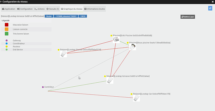

Pourquoi ne puis je pas voir les 3 loratap, ni le module enki sur la carte du reseau comme diverses photos dans ce post (Amélioration réseau Zigbee ! Enfin! - #135 par yordag). Ils apparaissent dans la liste des noeuds mais pas sur la carte. Idem pour le module Enki. Alors que ce matin, j’ai pu commander la pompe de ma piscine qui est sur ce module Enki.
Les connections de la prise Nous sont toujours rouge sur la carte meme dans les periodes ou elle fonctionne bien et alors que sa connection est a 140lqi.

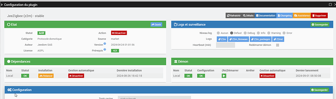

Plugin jeezigbee 1.39.1 (j’ai mis a jour vers la 1.40 mais la carte reseau reste la meme)
Quelqu’un m’a demande le type de clef mais je ne sais pas ce que c’est.
La carte du reseau:
Les deux devices a droite sont des modules supprimes dans les noeuds et dans les equipements mais qui apparaissent toujours.

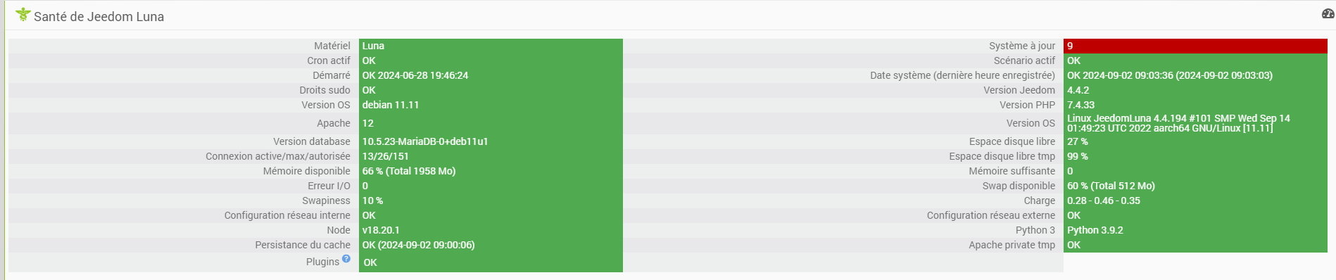

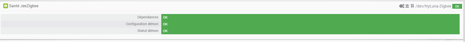

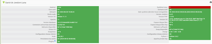

Rapport sante:
