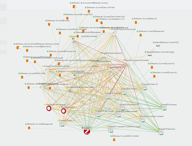

voici mon réseau
Donc rajoute des routeurs, il doit t’en manqué.
oups, je me suis trompé de marque, oui, celle là elle fonctionne bien.
j ai pleins de routeurs à proximité de chacun mais les multiprises lidl sont elles de bon routeur ?
Peux forcer une liaison sur un routeur précis ?
Je vois portant que mes VR sont en vert avec le controleur Atlas
Il se peut que les routeurs Lidl ne soient pas au top. Parfois certaines marques fonctionnent particulièrement bien quand tu n’as qu’une marque. Tente de les déconnecter pour voir si ça passe au vert.
Nones multiprise lidl ne sont pas des bon routeur. Portée moindre et surtout ne route pas tout.
Au pire commence avec un extendeur aeotec et vois ce que ça donne.

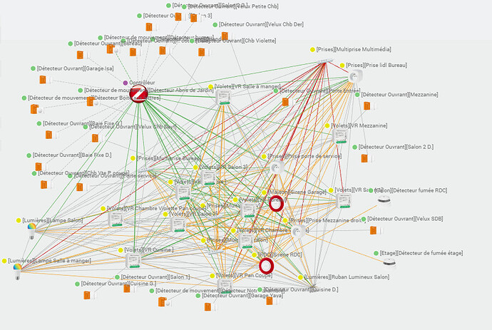

J ai débranché toutes les multipises lidL, ruban lumineux lidl ampoule lidl , le reseau pas stable pour ouvrir mes VR des fois cela fonctionne des fois non
j ai des message comme cela mais en insistant cela fonctionne
