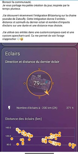

Hello, y’a t’il eu du nouveau depuis car un membre de la communauté Home assistant à partager cette intégration, ducoup je pense que c’est maintenant faisable sur Jeedom
Si ça peut aider quelqu’un qui voudrait bien développer un plugin l’intégration home assistant se fait via websocket sur le site blitzortung pour recevoir les données en mqtt
Je vais tenter de développer quelque chose, ça sera surement plus basique que ce que je vois sur tes captures et on verra si possible d’aller plus loin …
Il est pas nécessaire d’avoir le même rendu que sur HA puisqu’il est tout à fait possible d’avoir le même et même mieux sur un design, ou avec un ifram on à directement un visu de blitzortung en temps réel sur la zone sélectionné
