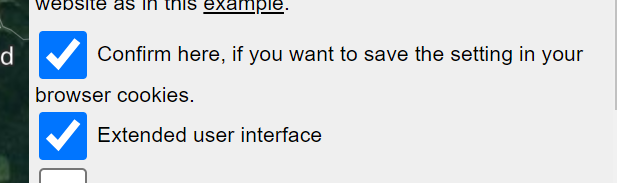

Hello, j’ai mis 9 comme toi, et voici le lien généré :
La page s’ouvre avec ce lien puis il est renvoyé en version monde chez moi. Par contre je viens de regarder les réglages du site, et je pense qu’il faut éviter ces réglages:
Car cela semble prendre le pas sur l’ouverture. Quand je retire, l’ouverture se passe bien.
Désolé, c’était une erreur de réglage sur mon poste.
Mathieu
OK merci pour l’info :slight_smile:
