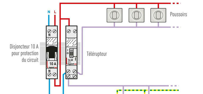

J’ai actuellement pour contrôler l’allumage de la lumière dans ma salle à manger un télérupteur avec deux boutons poussoir pour le commander.
En pratique je n’utilise qu’un seul de ces deux boutons poussoir et je voudrais en rajouter un virtuel (pour pouvoir le placer ou je veux).
La question est donc la suivante: Est-il possible d’ajouter un micromodule ((en zigbee) en parallele (ou à la place) du bouton poussoir que je n’utilise pas?
L’idée étant par la suite de le piloter avec un interupteur sans via jeedom => quand j’appuye sur l’interupteur ca envoi une impulsion au télérupteur.

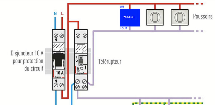

Mes réflexions sur le schéma…

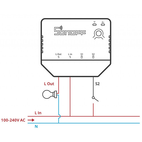

Les poussoirs ne devraient pas être connectés au S2 du sonoff ? Sinon on risque de louper les états de la lampe sur jeedom.
De plus, pourquoi ne pas remplacer le telerupteur par le module sonoff?

Ne connaissant pas l’installation, j’ai supposé que le but n’est pas de remplacer le télérupteur, on conserve donc au moins un des interrupteurs d’origine, et la modification permettant un minimum de travaux consiste donc à intégrer un module sans neutre comme celui dont j’ai parlé.
Pareil, ne pas câbler sur les sorties S1 ou S2 du module le ou les interrupteur(s) existant(s) permet d’éviter d’avoir à tirer des câbles dans les gaines, pas toujours faisable, et donc de simplifier ce schémas…
Mais bon, à la réflexion le plus simple qui soit c’est effectivement de mettre une ampoule Zigbee, ça règlerait pas mal de soucis (retour d’état, et commande avec un ou des BP zigbee qui n’auront même pas besoin d’être encastrés).
Je mets le micro-module entre le télérupteur et les ampoules.
Les poussoirs commandent le télérupteur qui commande le micro-module qui commande les ampoules.
On peut utiliser l’installation comme avant, on peut commander avec jeedom et dans tous les cas on a le retour d’état.
Comme en général, il y a toujours un neutre à cotés ou sur le télérupteur, on peut utiliser un micro-module avec neutre qui sera aussi routeur.
En cas de problème il suffit de 2 wagos pour remplacer le micro-module.

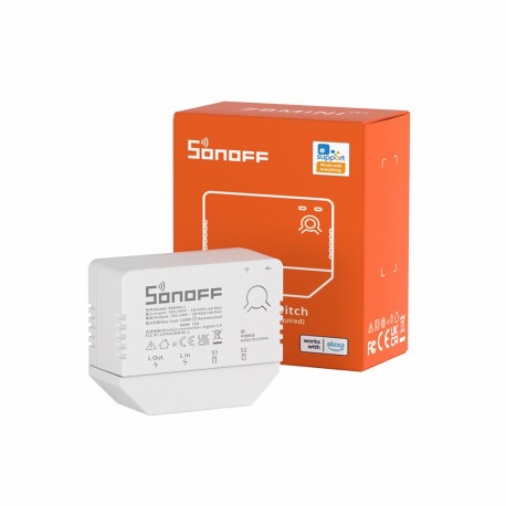

Par contre je déconseille l’emploi de modules à intégrer sur rails DIN made in china à 10€ qu’on peut trouver sur des sites comme Alivavite. Les certifications CE de ces modules sont plutôt ‹ approximatives ›, et en cas de pépin les assurances n’aiment pas du tout ça…
J’ai un doute sur le schema de branchement. Je branche une phase sur le Lin, les ampoules sur le Lout.
Et le télérupteur est utilisé pour piloter le module? comme un interupteur?
Oui, sans doute.
C’est du ‹ noname › visiblement, et ça fonctionnera donc sans doute comme prévu, mais sans aucune garantie que peut apporter un constructeur reconnu (Lexman, Fibaro, Aqara, Nodon,…).
Pour le schémas de branchement, je n’avance rien pour ma part. Comme chaque constructeur associe ce qu’il veut à la sortie qu’il veut en utilisant les appellations qu’il veut, mieux vaux se reporter à la doc, s’il y en a une… Mais par convention : S1, S2 = interrupteurs (boutons poussoirs ou à bascule, c’est selon…), N = neutre, Lin = phase, Lout = vers l’ampoule.
Je déconseille fortement de mettre sur un circuit de commande de télérupteur un micromodule dont les sorties ne sont pas des contacts secs.
Ce n’est ni sécure (pas de coupure galvanique entre neutre et phase du circuit de commande) ni fonctionnel (courant de fuite qui peut suffire à déclencher la bobine du télérupteur).

J’aurai dû remarquer ça en voyant ce schémas plus détaillé du câblage d’un télérupteur (je n’en utilise pas pour ma part).
Il est clair que ce module sans contact sec ne peut remplacer tel quel un des boutons poussoir (entre le disjoncteur côté phase et la borne A1 du télérupteur). Par contre, il peut être placé en parallèle entre les bornes 1 et 2 sans danger, ou sans utiliser de télérupteur.
