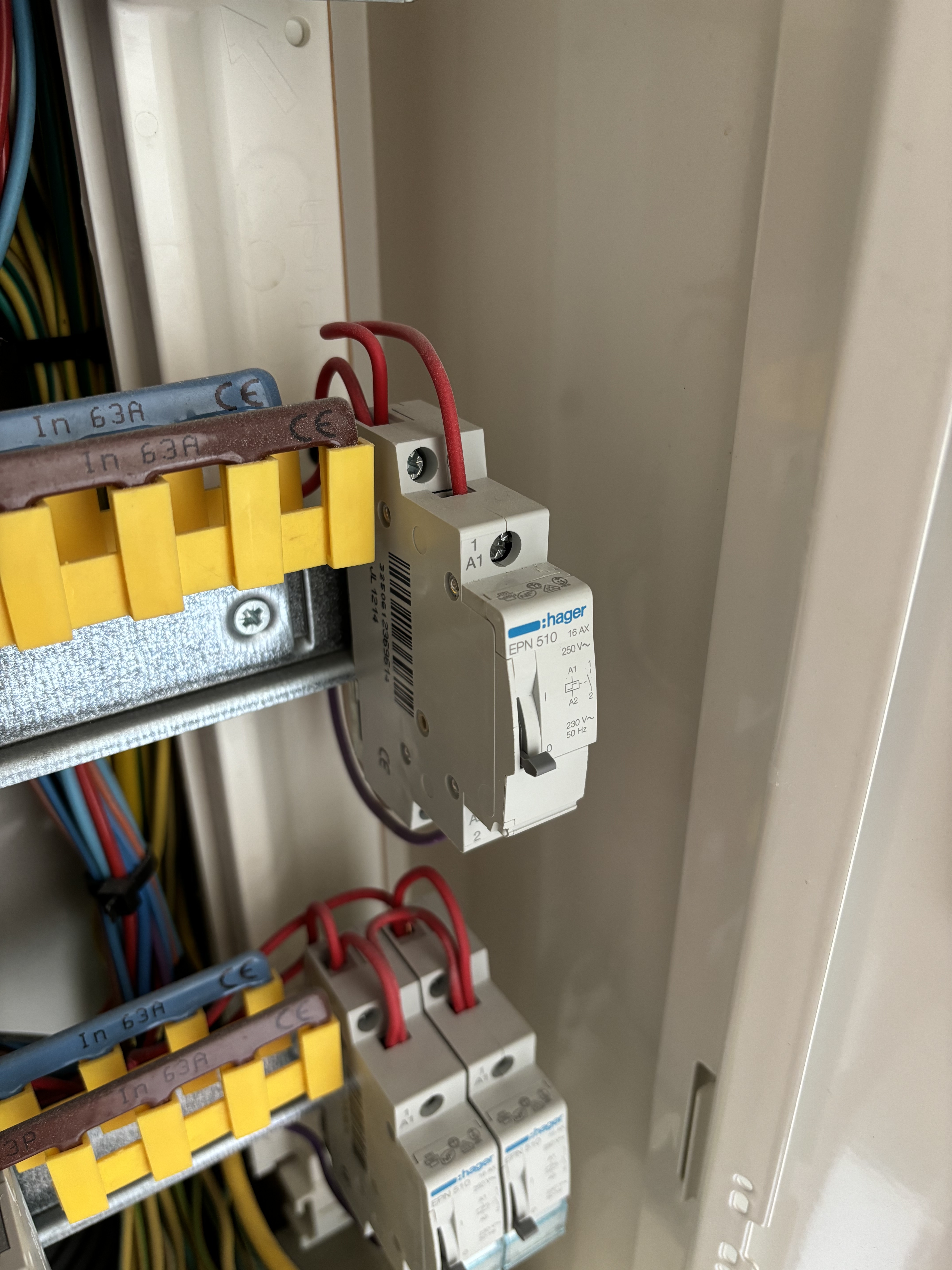

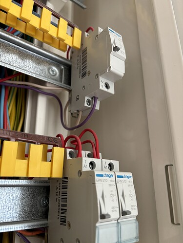

Voici le branchement du télérupteur :
Est-il possible de brancher les switchs sur le télérupteur, de garder les interrupteurs, mais de pouvoir en plus contrôler les lampes via zigbee ? Ou alors de remplacer le télérupteur par un switch ?

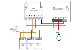

Oui c’est à ça que je pensais, tu aurais une idée des branchements que je dois faire ?
Le Sonoff n’a pas l’air d’être en contact sec, est ce que ça peut poser problème ?
Quelque chose comme ça :
Comme tu peux le voir sur ma photo, 1 et A1 utilisent le même fil sur mon installation actuelle… une idée de ce que je dois faire dans ce cas là ?

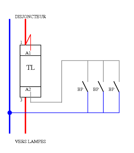

Je dirais que les boutons poussoirs sont sur le neutre et non la phase avec retour en A2 et le retour lampe en 2

Tu aurais une idée de ce qu’il faut changer par rapport à ton schéma précédent si les interrupteurs sont sur le neutre ?

Il faudrait vérifier que le fil devant en bas (A2) vient bien des poussoirs ; en le débranchant le télérupteur ne claque plus
De même que le fil en 2 (en bas en arrière est bien le retour lampe ; en le débranchant l’appui sur un poussoir fait bien claquer le télérupteur mais n’allume pas les ampoules

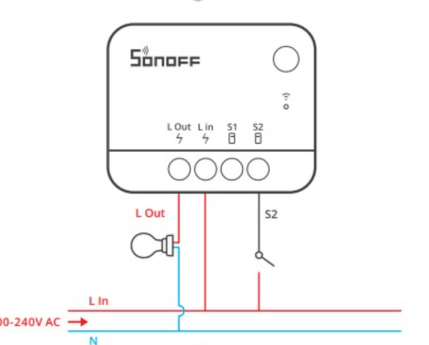

Chez moi, avec cette configuration :
J’ai enlever le fils en 2 pour le brancher sur L Out
J’ai mis un fils entre la borne 2 du télérupteur et la borne S2 du module
Et enfin, un fils entre A1 ou 1 et L In
Bien sûr aucune manipulation sans couper le disjoncteur différentiel

Sinon, pour revenir à ce que tu souhaites faire, un télérupteur fonctionne en général avec la phase.
Il te suffit donc de relier ton module comme indiqué dans le dernier schéma, en remplaçant la lampe du schéma par ton télérupteur.

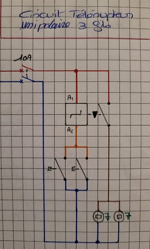

Circuit telerupteur unipolaire dit à 4 fils = phase au poussoir
Circuit telerupteur unipolaire dit à 3 fils = neutre au poussoir
Il y a aussi les bipolaire, tetrapolaire, tbt … :wink:
Pour ceux qui se poseraient la question,
Il s’agit du nombre de fils différents qui arrivent sur la bobine du contacteur (telerupteur). Phase + retour poussoir (neutre) + retour lampe = 3
J’aurais mis du bleu jusqu’à A2.

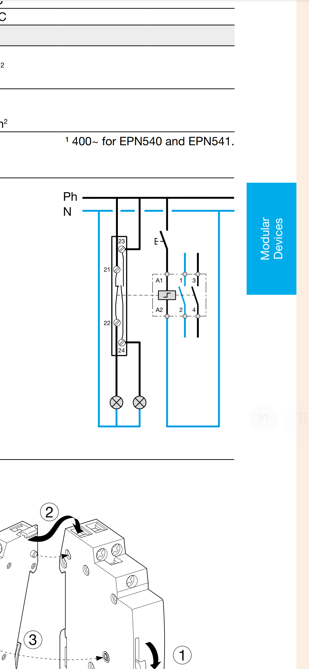

Capture d’écran du 2024-09-17 10-07-18

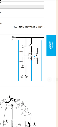

Le schéma du télérupteur en question dit qu’il faut le commuter avec une phase.
Donc juste pour confirmer, ce que j’essaie de faire ne peut pas marcher avec le module que j’ai actuellement qui nécessite un neutre ?

On ne met pas de bleu après le BP car il s’agit d’un retour poussoir (certes sur le neutre).
Il ne faudrait pas le confondre avec un neutre au tableau ou sur son passage :wink:
Cela change pas grand chose pour le telerupteur, que le circuit bobine soit fermé par un BP par la phase où par le neutre, peut importe. Le neutre au BP était classique avant (epoque des neutre commus). Maintenant on utilise plus la phase.
