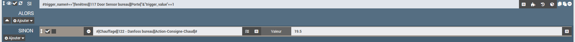

je reviens car je n’avance pas faute de compréhension. Voilà mon scénario:
le déclencheur:
#[fenêtres][117 Door Sensor bureau1][Porte]#
à l’ouverture/la fermeture je n’ai rien dans le log
si je clique sur « executer » voici le log:

Il n’y a pas de #trigger_name# car c’est toi qui a lancé le scénario.
Regarde la 1ère ligne.
Et si cela ne fonctionne pas avec ton déclencheur c’est qu’il est incorrect, sinon s’il était déclenché tu verrais un log.
effectivement, dans un libellé il y avait « bureau » et dans l’autre « bureau1 » j’ai confondu le 1 avec un crochet dans la commande :cold_face:mes yeux commencent à se fatiguer.
Merci pour ton aide ainsi que celle de @Bison

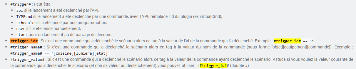

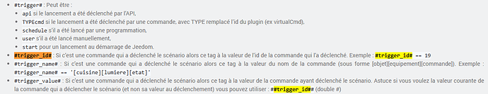

Toute cette partie trigger est bien plus flexible en 4.5 justement.
Documentation Jeedom - Tags de scénarios :
Dans ton cas il faut utiliser #trigger_id# :
  • #trigger_id# : Si c’est une commande qui a déclenché le scénario alors ce tag à la valeur de l’id de la commande qui l’a déclenché. Exemple : #trigger_id# == 19
Je me répète mais tout est expliqué dans la documentation, il suffit de la lire.
Merci Aurélien pour ta réponse, en effet tu as raison, j’avais bien identifié #trigger_id# comme une solution valide, et j’aurais dû le préciser dans ma demande.
Cependant cette solution nous prive selon moi de la lisibilité du code qu’on avait auparavant. On pourra éventuellement rétablir cette lisibilité en prenant le temps de commenter toutes les utilisation de #trigger_id#, mais ça alourdit un peu le code. Bref ce n’est pour moi pas la panacée.
Evidemment j’y viendrai si aucune autre option n’existe.
J’ai posé la question ici dans l’espoir que des bidouilleurs astucieux aient réussi à maintenir la flexibilité et la lisibilité.
Merci à tous !
