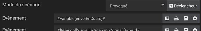

Je vais essayer mais je ne suis pas sûr que ce soit la même chose, car dans mon cas l’évènement déclencheur est un changement de valeur de la variable maVariable :
Donc la valeur du tag #trigger# est variable(maVariable), ce qui est attendu. Mais la comparaison avec la chaîne de caractères « variable(maVariable) » ne fonctionne pas car, dans la chaîne, la variable est évaluée.

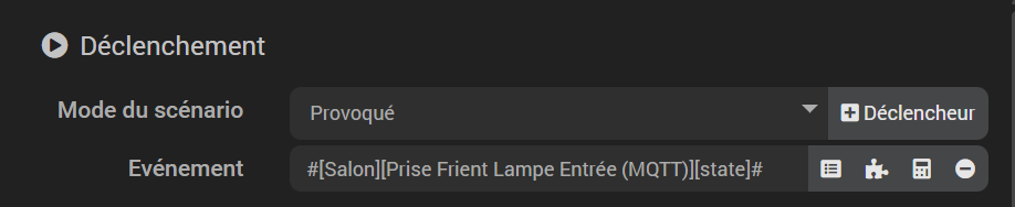

Je suis plutôt d’accord avec @Stefjm : tout dépend de ce qu’on met dans le déclencheur :wink:
Si le déclencheur est juste : [fenêtres][117 Door Sensor bureau1][Porte]
Alors chaque modification de l’état de cette information provoquera le démarrage du scénario, quelle que soit la valeur (0, 1 ou autre).
Il faut dans ce cas le tester dans le scénario avec une instruction de type SI #trigger_value# == 1 (ou autre valeur) ALORS xxx
Maintenant si on met comme déclencheur : [fenêtres][117 Door Sensor bureau1][Porte] == 1 (ou autre).
Dans ce cas, toute modification pour la valeur 1 de cette information provoquera le démarrage du scénario. Sinon, dans tous les autres cas, il ne démarre tout simplement pas (ou en tout cas pas en raison de ce déclencheur).
Bien entendu, il est Inutile dans ce cas de tester dans le scénario lui-même si le trigger_value est bien à 1 (il l’est forcément…).

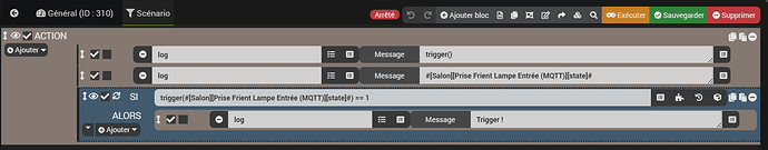

la commande dans la demande plus haut est dans un
SI trigger(#[fenêtres][117 Door Sensor bureau1][Porte]#)==1
ALORS
#[Chauffage][122 - Danfoss bureau][Action-Consigne-Chaud]# 19.5

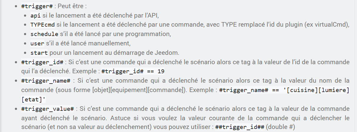

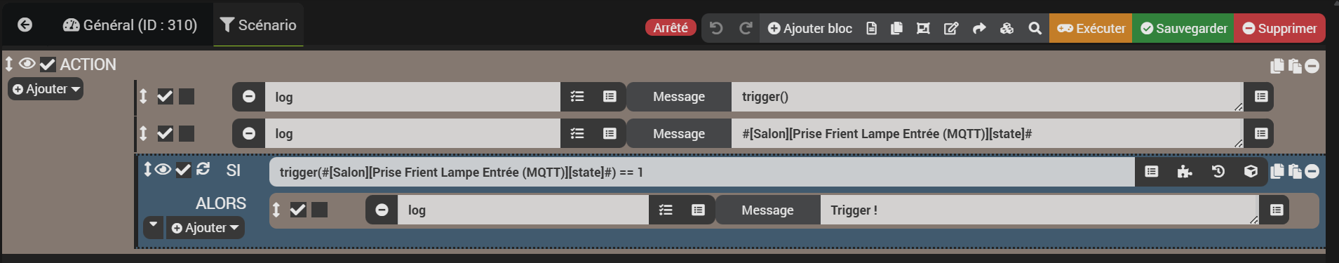

Je suis un peu nouveau et un peu perdu entre #trigger# et trigger(). Il y a eu du revirement d’après les docs API 4.4 et 4.5?
Oui, la fonction trigger() est annoncée comme dépréciée depuis la 4.5 et sera donc supprimée dans une des prochaines versions, il faut donc mieux commencer à utiliser les nouveaux tag mais rien ne presse non plus
Donc si tu es perdu, ce qui peut s’expliquer, le plus efficace c’est de regarder la doc de la 4.5 : https://doc.jeedom.com/fr_FR/core/4.5/scenario

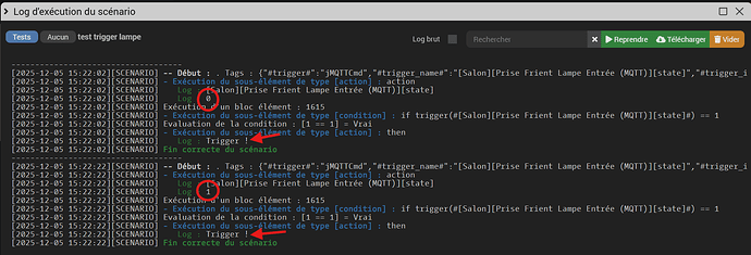

Faire un scénario de test comme j’ai montré un peu au dessus en utilisant le mot « log » et en appelant les triggers pour voir ce que ça donne quand tu agis sur tes commandes déclenchant le scénario
Tu devrais vite comprendre :sweat_smile:
