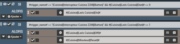

Si ce n’est pas le cas, alors il suffit juste de tester la condition #trigger_name# == "[Salle de bain][Nicolas][Poids]", cela suffit (c’est vrai ou faux).
Bonsoir
Pour moi ce n’est pas bon .
A quoi bon rajouter la condition #trigger_value# == 1 ?
Pour moi c’est redondant. Si le trigger en question (donc #trigger_name#) matches, alors ça suffit pour indiquer de c’est bien lui qui a initié le déclenchement.
En tout cas chez moi c’est comme ça et pas de souci.
[2025-11-28 19:17:18][SCENARIO] Evaluation de la condition : ["[Cuisine][Interrupteur Cuisine Z2M][Button]" == "[Cuisine][Interrupteur Cuisine Z2M][Button]" && 1 == 0] = Faux
[2025-11-28 19:17:18][SCENARIO] - Exécution du sous-élément de type [action] : else
[2025-11-28 19:17:18][SCENARIO] - Exécution du sous-élément de type [condition] : if #trigger_name# == "[Cuisine][Interrupteur Cuisine Z2M][Button]" && #[Cuisine][Leds Cuisine][Etat]# == 1
[2025-11-28 19:17:18][SCENARIO] Evaluation de la condition : ["[Cuisine][Interrupteur Cuisine Z2M][Button]" == "[Cuisine][Interrupteur Cuisine Z2M][Button]" && 1 == 1] = Vrai
[2025-11-28 19:17:18][SCENARIO] - Exécution du sous-élément de type [action] : then
[2025-11-28 19:17:18][SCENARIO] Exécution de la commande [Cuisine][Leds Cuisine][Off]
[2025-11-28 19:17:18][SCENARIO] Exécution de la commande [Cuisine][Minuteur][Reset]
[2025-11-28 19:17:18][SCENARIO] Fin correcte du scénario

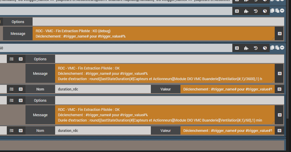

Par contre, je rencontre un souci avec trigger_value.
Il est censé avoir la valeur de l’info que j’utilise qui trigge mon scénario sauf qu’elle ressort à 0.
1er étage - VMC - Fin Extraction Pilotée : OK
Déclenchement : #trigger_name# pour round(#trigger_value#,1)%
Durée d'extraction : round((lastStateDuration(#[Agrégateurs][Shelly ClimVMC][Relay (VMC1er)]#,1)/3600),1) h

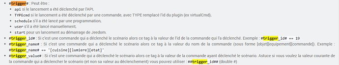

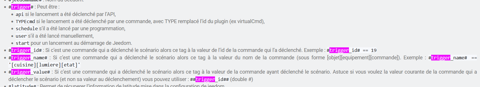

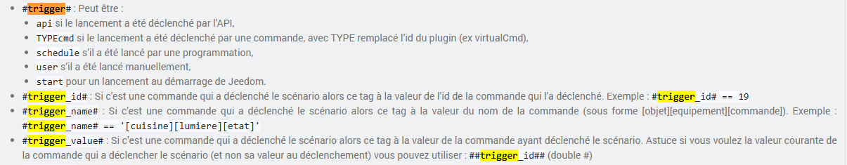

Petite remarque concernant la dépréciation des commandes…
extrait de la doc Core 4.4 :
extrait de la doc Core 4.5 :
Les mentions deprecated sont strictement inversées ! Habituellement un fonction dépréciée n’est pas ressuscitée dans une version suivante…
De plus, selon la doc et mon test, le tag #triggerValue# n’existe plus en 4.5 :
Pour revenir à la raison de mon message ; la fonction trigger() a changé de comportement, êtes-vous au courant ? Je demande car même cette commande n’a même pas eu droit à l’état déprécié avant sa disparition.
Dans la vesion 4.5 quand le scénario est exécuté par programmation ou lancé manuellement, trigger() retourne chaîne vide «  » ; avant c’était « schedule » ou « user ».
Il ne me reste plus qu’à faire le tour de tous mes scenarii pour les adapter au nouveau core…
Je ne vois pas ce qui cloche…
[2025-11-30 09:42:10][SCENARIO] -- Début : . Tags : {"#trigger#":"z2mCmd","#trigger_name#":"[Réseau Zigbee][Environnement S2B][Humidité]","#trigger_id#":"39733","#trigger_message#":"Scénario exécuté automatiquement sur événement venant de : [Réseau Zigbee][Environnement S2B][Humidité] (59.99)","#trigger_value#":59.99}
Visiblement, votre scénario est bien lancé avec une modification de la valeur de l’info [Réseau Zigbee][Environnement S2B][Humidité] ("#trigger_name#":"[Réseau Zigbee][Environnement S2B][Humidité]"), dont la valeur est de 59.99% ("#trigger_value#":59.99).
Elle n’est donc pas à 0, tout du moins dans les logs qui sont montrés ici…
Il doit y avoir un autre souci avec votre scénario…
En effet, je confirme pour ma part que c’est bien #trigger_value# qu’il faut utiliser… Et cette ligne issue de la doc v4.4 :
est sans doute dû au fait que la doc de la v4.4 est sortie avant la version stable de la v4.5, et n’a pas été corrigée ! :wink:
Normal. Avec la v4.5, maintenant la syntaxe correcte est #trigger#, cf la doc, même si (pour l’instant) la fonction trigger() ne renvoie pas d’erreur…
Merci d’avoir pris le temps d’analyser ma réponse.
Mais justement c’est bien le souci. Quand je notifie avec #trigger_value# j’ai 0 dans la notification.
Au cas où j’ai viré le round(#trigger_value#,1) pour voir si cela vient de là.

désolé, c’est une typo, dans le message d’au dessus, j’ai bien mis #trigger_value#
Si justement, ça ne marche pas, voir ma copie d’écran au-dessus.
La notification donne 0.
J’ai viré le round et j’attends la prochaine exécution.

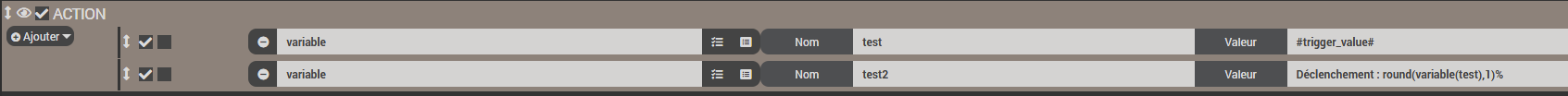

Ok, le problème ne vient pas directement de la fonction #trigger_value# de la nouvelle v4.5 qui fonctionne bien. Mais si on applique une fonction round() directement sur ce trigger, cela ne fonctionne pas (ou plus comme avec triggerValue()…).
Un moyen (testé OK) de contourner le problème est de faire ainsi :
1.- On affecte une variable 1 avec la valeur de #trigger_value#. Et appliquée à une autre variable 2, la formule round(variable1,1)%.
Ça donne un truc comme ça :
2.- Résultat
La variable 2 contient bien ce que l’on souhaite (« Déclenchement : 59.9% »)
