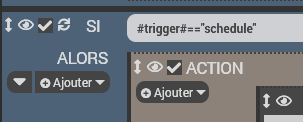

L’instruction Trigger peut-être utilisée pour des applications comme :
  • déterminer quel est le déclencheur qui a provoqué le lancement du scénario
Par exemple :
Un de mes scénario se lance soit en raison d’une programmation, soit en raison d’un événement particulier.
Dans le scénario afférent, pour distinguer ce qui a lancé ce scénario, on peut tester le trigger (= déclencheur in english).
ALORS faire ceci, cela…

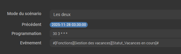

Soit :
Si le déclenchement est dû à un changement sur l’information [Fonction][Gestion des vacances][Statut_Vacances en cours], et que sa valeur est égale à 1, alors je fait ceci, cela.
Si le déclencheur est dû à la programmation (schedule), alors je fait ceci, cela.
Cela évite d’avoir plusieurs scénarios qui traite les actions liées à une même fonction.

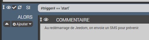

  • déterminer les actions à faire lors du redémarrage de Jeedom
Avec ce déclencheur :
Et ce test :
et la suite…
Je suis prévenu si Jeedom redémarre pour une raison ou une autre…
Bref, une instruction qui, bien utilisée, est très utile !

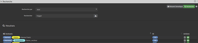

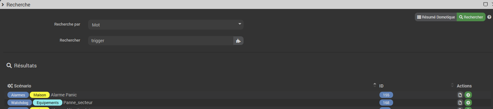

Concernant la mise à jour de la syntaxe, existe-t-il une requête qui permet d’identifier les scénarios qui contiennent des Triggers ou faut-il les rouvrir un par un ?
Oui, c’est assez facile en utilisant simplement la fonction Recherche :
(recherche par Mot, trigger).
Tous les scénarios qui utilisent cette fonction seront ainsi listés.

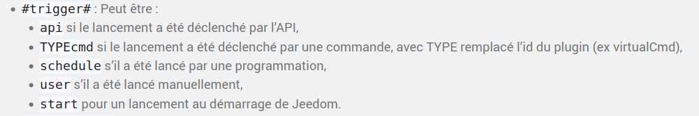

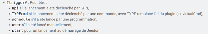

#trigger# (déprecié, mieux vaut utiliser trigger()) : Peut être le nom de la commande qui a déclenché le scénario :
api si le lancement a été déclenché par l’API,
schedule s’il a été lancé par une programmation,
user s’il a été lancé manuellement,
start pour un lancement au démarrage de Jeedom.
#trigger_value# (déprécié, mieux vaut utiliser triggerValue()) : Pour la valeur de la commande ayant déclenché le scénario
Tu dois être sur la documentation du core 4.4 :wink:
Effectivement, je n’ai fait que taper sur google « documentation trigger jeedom » et effectivement cela renvoie sur une documentation en 4.1.
Merci, bien vu.
Du coup, la doc donne :
trigger(commande) : Permet de connaître le déclencheur du scénario ou de savoir si c’est bien la commande passée en paramètre qui a déclenché le scénario. => Deprecated il vaut mieux utiliser le tag #trigger#
triggerValue() : Permet de connaître la valeur du déclencheur du scénario. => Deprecated il vaut mieux utiliser le tag #triggerValue#
Du coup, si je comprends il faut utiliser le tag #trigger#.
