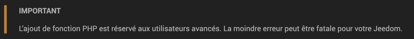

Mais, dans ce cas, il est quand même écris
Du coup, il faudrait simplement que Jeedom mette cette fonction dans les prochaines versions (pour que l’utilisateur lambda n’est pas à faire un truc touchy / délicat = casse Jeedom si erreur ?) et l’indiquer cette technique dans la doc, non ?
Moi ça ne m’embête pas, mais perso, je ne suis pas assez calé / confiant pour faire cela sans confirmation.

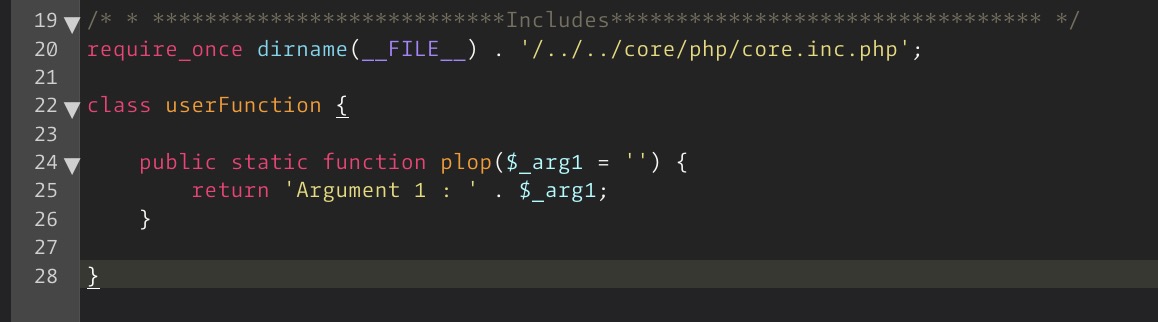

Si je fais cela, ça fonctionne ?
Avant / par defaut dans Jeedom :
Apres :
Je peux appuyer sur le bouton « Sauvegarder & Fermer » ?
Bon, j’ai sauvegardé et me suis lancé, ça fonctionne très bien

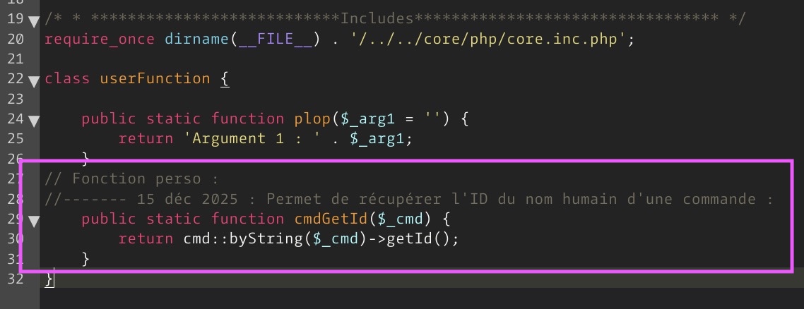

    b. Tout reste ainsi - > L’utilisateur doit aller dans Réglage / Système / Configuration / >_OS/DB / Editeur de fichier → Bouton Ouvrir / Dossier : Data / PHP / Fichier « user.function.class.php »
    modifier en ajoutant :
// Fonction perso :
//------ Permet de récupérer l'ID du nom humain d'une commande :
 	public static function cmdGetId($_cmd) {
		return cmd::byString($_cmd)->getId();
selon
(plus qu’a copié coller dans la doc… :slight_smile: Oui, oui, c’est ma résolution 2026, savoir faire des PR dans le Github :slight_smile: )

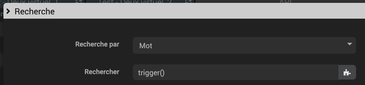

PS : Pour retrouver ses « trigger » : Outils / Recherche :
