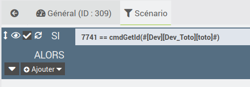

public static function cmdGetId($_cmd) {
return cmd::byString($_cmd)->getId();
[2024-10-02 23:35:03][SCENARIO] -- Début : Scenario lance manuellement.
[2024-10-02 23:35:03][SCENARIO] - Exécution du sous-élément de type [condition] : if 7741 == cmdGetId(#[Dev][Dev_Toto][toto]#)
[2024-10-02 23:35:03][SCENARIO] Evaluation de la condition : [7741 == 7741] = Vrai
[2024-10-02 23:35:03][SCENARIO] - Exécution du sous-élément de type [action] : then
[2024-10-02 23:35:03][SCENARIO] Fin correcte du scénario
