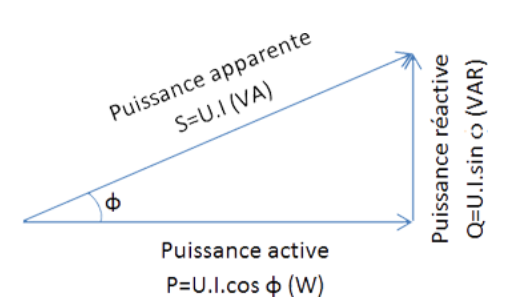

Ok, merci bien pour ce retour ! Et question subsidiaire, ta consommation de fond tu la prends en puissance apparente ou en puissance active, pour faire ce calcul ? Sur ce type de conso (en tous cas chez moi …), la différence est très forte …
Tu prends ta conso la nuit. Tu auras ton « bruit de fond ». Si c’est en w, c’est une puissance active
la puissance active, elle correspond en théorie a toute tes appareils allumé
Bonsoir
un petit dessin vaut mieux qu’un long discoure
Capture d’écran du 2022-01-14 21-18-54
Et c’est bien la puissance active qu’il faut prendre car c’est celle qui sera facturée.
Bonjour, d’accord merci bien ! Je supposais bien que c’était ça, mais votre confirmation me rassure … Chez moi c’est environ 200w de puissance active et 400w de puissance apparente, donc le résultat n’est pas du tout le même ! Donc je peux partir sur deux panneaux pour commencer, et monter à 3 si nécessaire … Et avec ce ratio de 1 pour 3, vous obtenez quel taux d’autoconsommation, sans optimisation particulière (pilotage d’un chauffe-eau ou autre …) ?

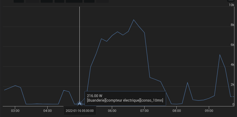

Je répondais juste à @rennais35000 qui s’étonnait de ma faible conso. Voilà ce que ça donne :
Après pour être tout à fait précis, il y a certains appareils qui sont allumés en journée (quand les panneaux produisent, donc :grin: ) et éteints la nuit. Donc en journée ma consommation de fond doit plutôt approcher des 250 w …
