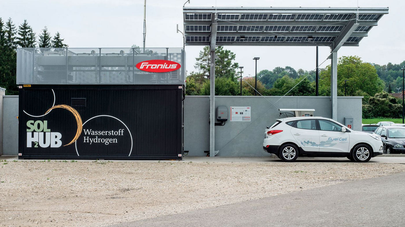

Bon c’est un petit peut futuriste mais ça viendra
Fabriquer de l’hydrogène … la batterie du futur
et un plein pour la voiture …

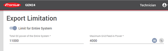

oui, la limitation doit être possible, c’est une case a cocher chez moi:

en été tu stock pour la voiture et la maison et en hivers, production d’electricité et chauffage avec toute la prod de l’année

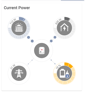

joli produit, mon onduleur a un smart-meter au niveau du compteur qui lui permet d’avoir les infos de conso/prod.
toutes les infos sont centralisées dans l’onduleur, qui a l’intelligence.
et suivant ces infos qui remontent dans jeedom, je sais piloter mon ballon d’eau chaude et d’autres appareils (il est possible aussi de piloter d’autres appareils a partir de l’onduleur mais je ne le fais pas)

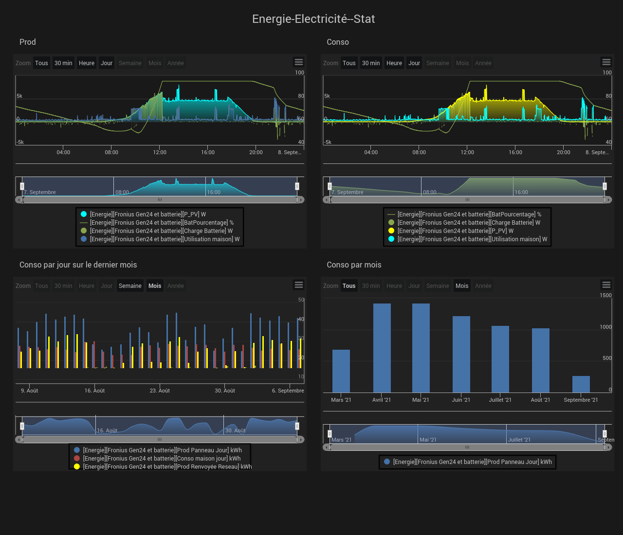

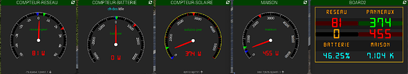

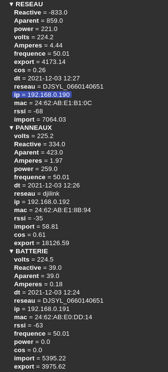

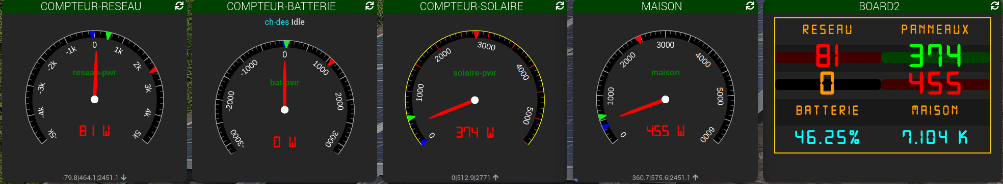

Je suis avec 3 compteurs en modbus décodage perso.
la partie maison est la somme des 3 …
tout est en instantané chaque 10 secondes

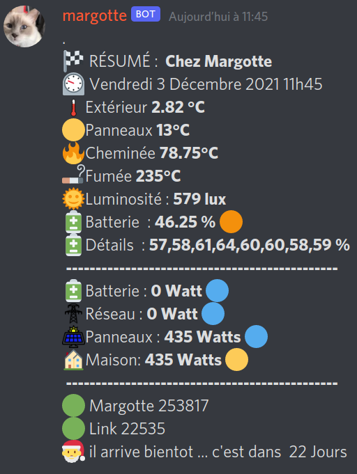

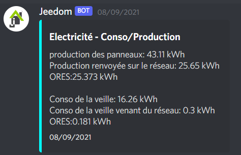

je m’envoie tous les jours via Discord un compte rendu de la veille

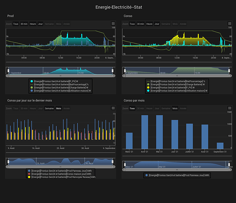

j’ai mis un jour avec un peu de soleil …
du coup tu réinjecte plus que ce que tu utilise …
oui, en été et quand il fait beau, mais en hivers, pas et donc (pour la belgique) je n’ai qu’a payer le réseau et pas le prix de l’énergie (taxe prosumer)
