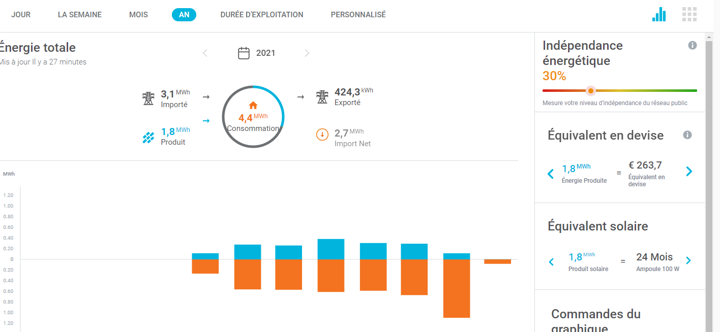

Résultat de l’installation depuis mai:

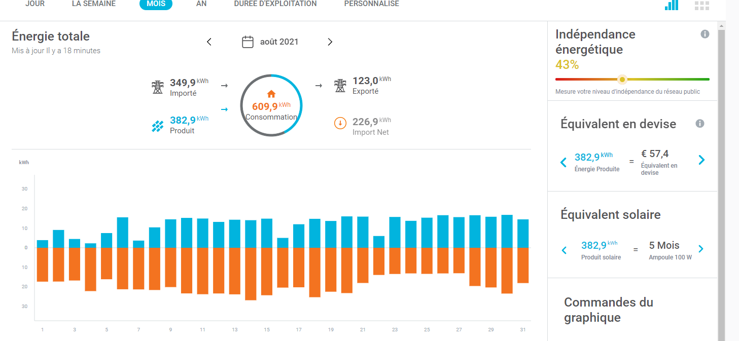

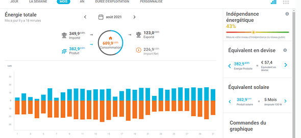

Moi D’aout :

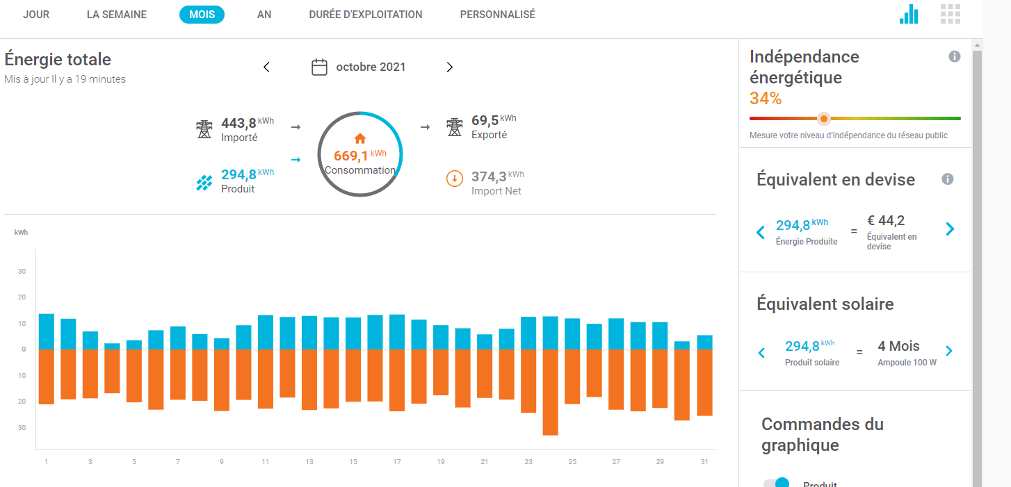

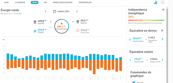

Octobre :

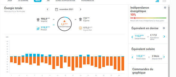

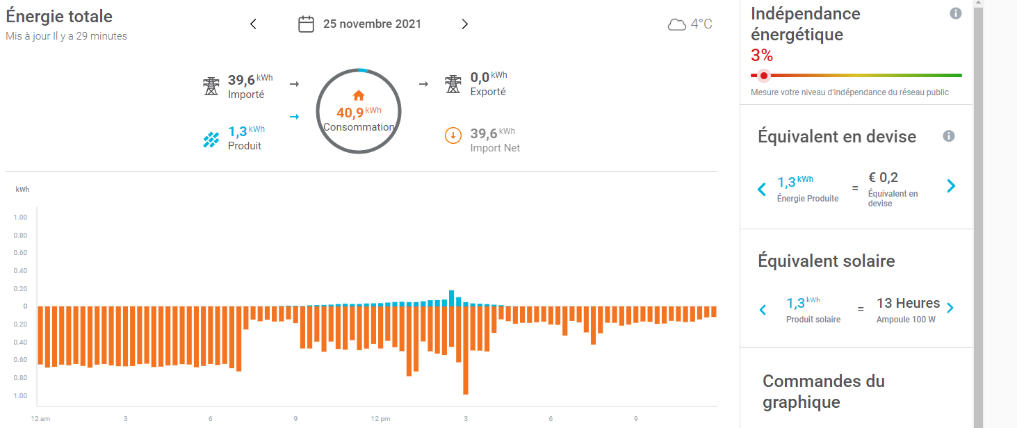

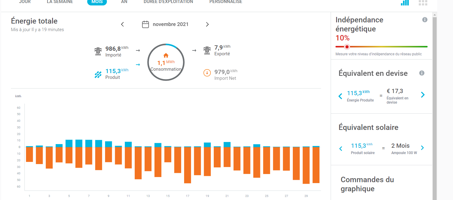

Novembre la cata :

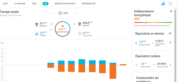

Une économie de 1400Kwh (1800 produit - 400 donnée) a 18 centimes le kwh = 250€ pour 7 mois d’installation.
On est dans les mois les moins productif jusqu’à février je referai le point en Mai si j’arrive au 400€ souhaité d’économie annuel ceux qui me donnerai une rentabilité sur 7/8ans environ.
Malgré tous nos efforts a consommer au mieux on a donnée gratuitement 424kwh à Enedis soit 80€ environ ceux qui reste vraiment raisonnable.
Résultat des courses il ne sert à rien de surdimensionné une installation plus vous données moins vite vous serez rentable.

A oui a savoir que depuis octobre on a une voiture électrique et donc que je recharge a la maison donc forcement ça pique sur le mois de novembre, cependant 3€ les 100km ca reste super intéressant …
il ne faut pas regarder ce genre de graphique …
La dessus il faut revoir ta copie !
2/3 en moins serait raisonable …

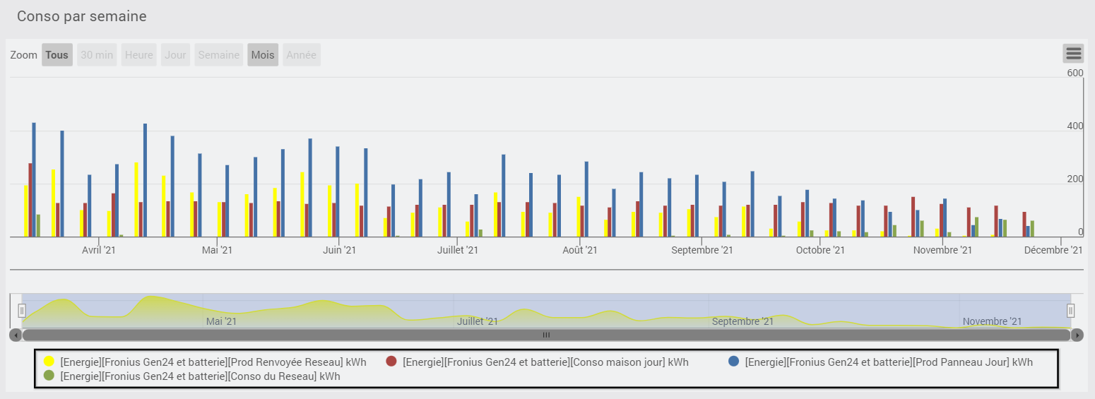

je vous donne un autre exemple mais a l’opposé.
je suis aussi a 400-500W de conso permanente.
frigo, 2 congels, domotique, wifi , nas, switch, server, …
notre cahier des charges est d’être le plus autonome en hiver et donc l’énergie nécessaire est basée sur les mauvais mois. cela sous entend que la prod en été sera trop importante (je la limte en injection).
j’ai une installation avec un fronius GEN24 SYMO 10 (10KW)
avec 30 panneaux 350wc pour un total de 10500wc
pour stocker l’Energie, j’ai une batterie BYD de 16kWh (travail de 20 a 95% pour moins la solliciter)
l’installation se trouve en Belgique et donc le rendement solaire est moins bon, orientation sud-sud-ouest et toit a 45°, le rendement de la disposition est de 92%
L’onduleur est capable aussi de travailler hors réseau en cas de coupure. fonction qui m’intéressait
un exemple par semaine de la production depuis mars (installation de la batterie)
un graph dans jeedom:
on peut voir que sur 7-8 mois, je suis 100% autonome, en novembre cela se complique.
économiquement, cette installation n’est pas la plus rentable. mais mes critères étaient différents.
j’ai pu aussi économiser du gaz suite a la chauffe du ballon sanitaire avec l’électricité plutôt que le gaz depuis 2020.
c’est clairement visible durant les mois de production solaire:
