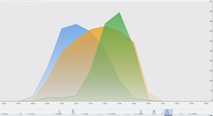

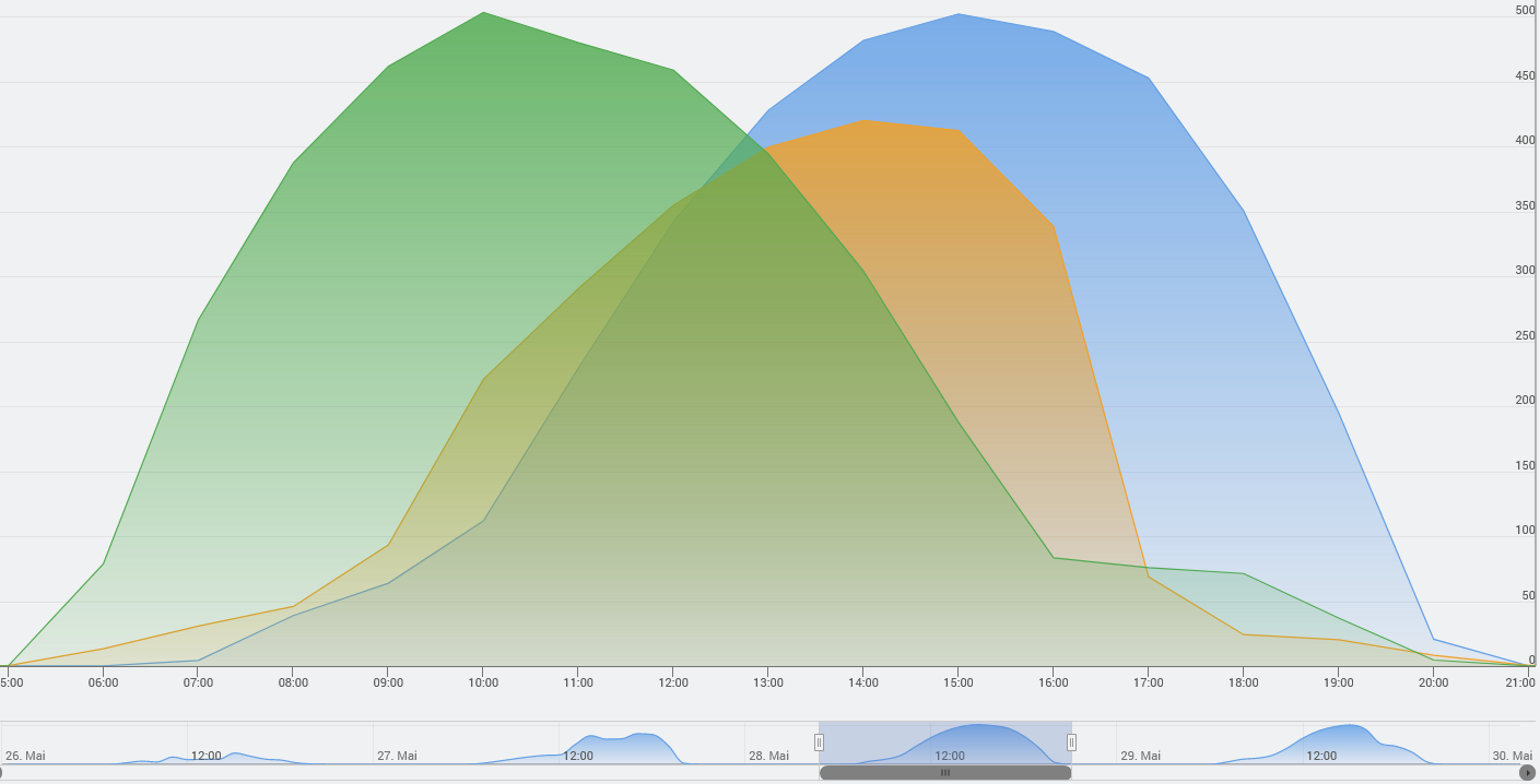

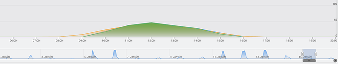

J’ai 6 panneaux de 285W au sol à 60° environ (donc déjà pas mal verticaux), avec les orientations suivantes :
- 2 x SW (ombrage avant 10H en hiver, un lampadaire en face),
- 2 x SSE (ombre à partir de 15H30 en hiver, 16H30 en été),
- 2 x ESE (ombre jusqu’à 13H en hiver, et aussi à partir de 15H).
Les 2 panneaux SSE sont sur un onduleur chinois qui produit pas terrible en plein été, il faudrait que je mette sur un APS YC600 comme les autres.
Exemples de production des 6 panneaux :
- 13 janvier, grand beau temps, production = 6.92 kWh
- 15 janvier, brouillard, production = 1.52 kWh (à noter que j’ai des journées bien pire à 0.10 kWh, quand il pleut en hiver par exemple)
- 28 mai, grand beau temps et pas encore trop chaud, production = 10.18 kWh, record de l’année

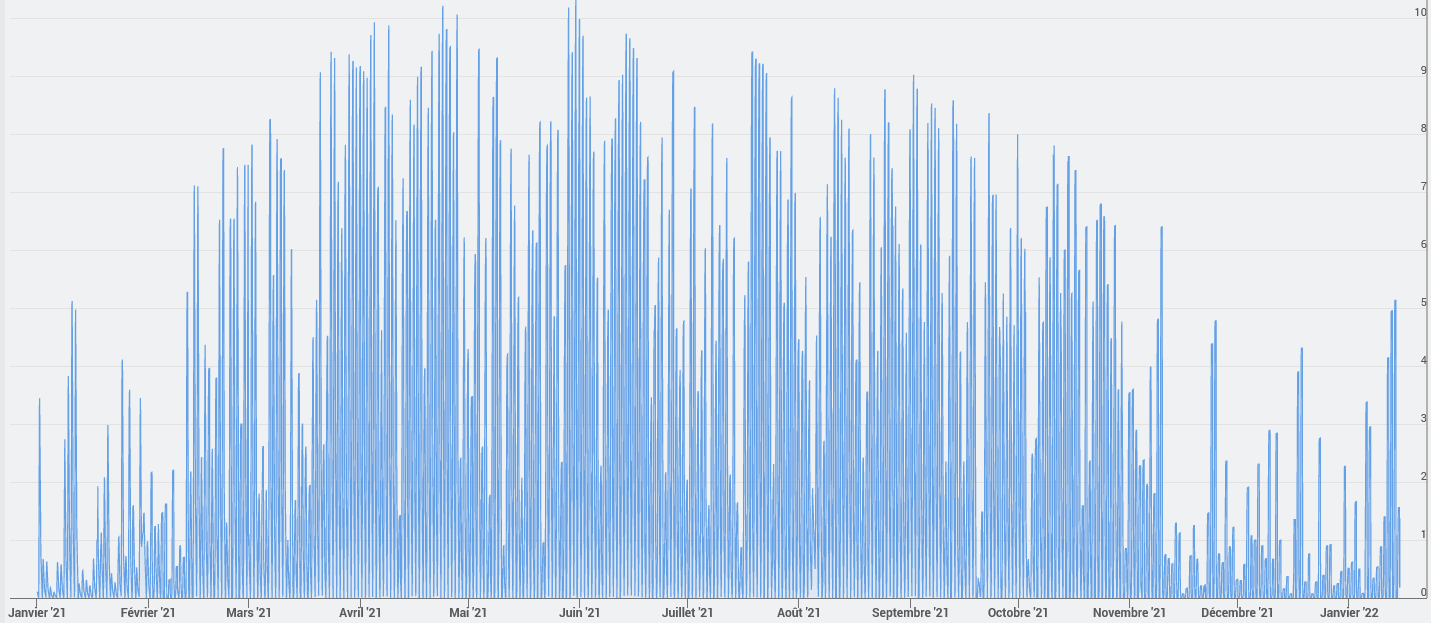

Production sur l’année…

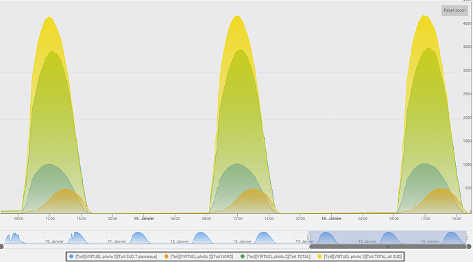

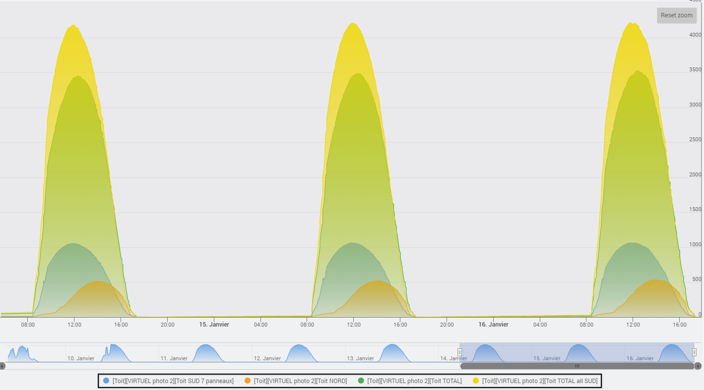

7 panneau NORD (orange), 7 panneau SUD (bleu), ma prod totale (vert), la prod si tous mes panneau étaient au sud-est…
Dans ton cas Nord-Est, tu vas produire un peu le matin mais ce n’est pas là où je trouve cela intéressant
