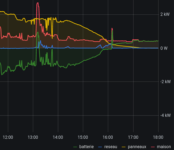

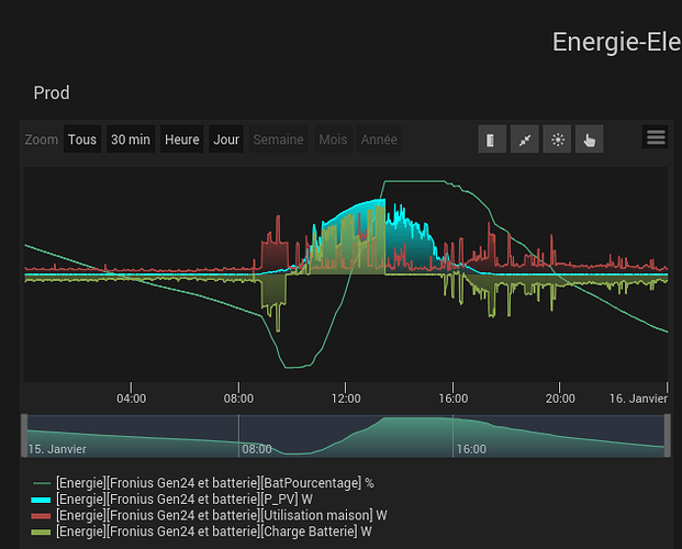

ça dépend de quel facture
après tu peut faire cela
Mais la logique est la même. C’est une bonne solution pour voir sa production.
Et j’ai aussi un rapport chiffré
production des panneaux: 26.85 kwh
production renvoyée sur le réseau: 7.28 kwh
ores:7.164 kwh
conso de la veille: 23.74 kwh
conso de la veille venant du réseau: 0.97 kwh (estimé sur base de l’onduleur)
ores:0.98 kwh (compteur officiel)
Ma femme a eu la bonne idée de démarrer le chauffage électrique pour son atelier, d’où cette conso élevée.
