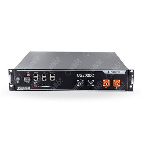

Les batteries c’est:

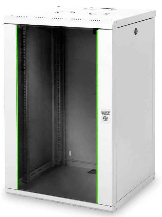

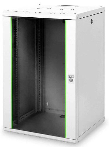

Pour l’armoire j’ai pris une DIGITUS, 20U … pour y stocker 10 batteries:

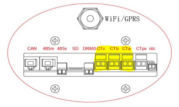

@rennais35000 , moi aussi je suis en Tri … mais ce n’est pas un probleme.
Je suppose que tes onduleurs sont triphases et que tu injectes sur chaque phase la meme puissance.
Pour le ME3000SP, il te suffit de le connecter a une seule phase pour charger ou decharger les batteries.
Il est normalement compatible pour mesurer la puissance qui entre/sort de ta maison en Tri car il dispose de 3 entres pour pinces amperemetriques:
Perso, je n’utilise pas les pinces …
Je recupere les donnees de puissance avec un SMA Meter et avec un petite script dans Jeedom j’arrive a lire les valeurs. Je connais donc la balance energetique de la maison, soit je consomme soit j’exporte.
Il suffisait alors de trouver le moyen de communiquer avec le ME3000SP pour lui dire de charger ou decharger les batteries en fonction de la balance energetique de la maison et aussi par rapport a la production PV.

Pour quelle raison as-tu préféré prendre x10 batteries 2.4kW, plutôt que x5 ou x6 plus grosses par exemple ?
Est-ce juste financier (= peut-être pouvoir s’équiper au fur et à mesure) ou y a-t-il un intérêt technique ?
@alexcrp , j’avais pas en idée au départ d’avoir autant de capacité mais je me suis vite rendu compte qu’il m’en fallait plus… j’ai donc acheté en plusieurs fois.
Un argument c’est aussi le poids des batteries qui facilite la manipulation pour les mettre ou les retirer de l’armoire de stockage.
