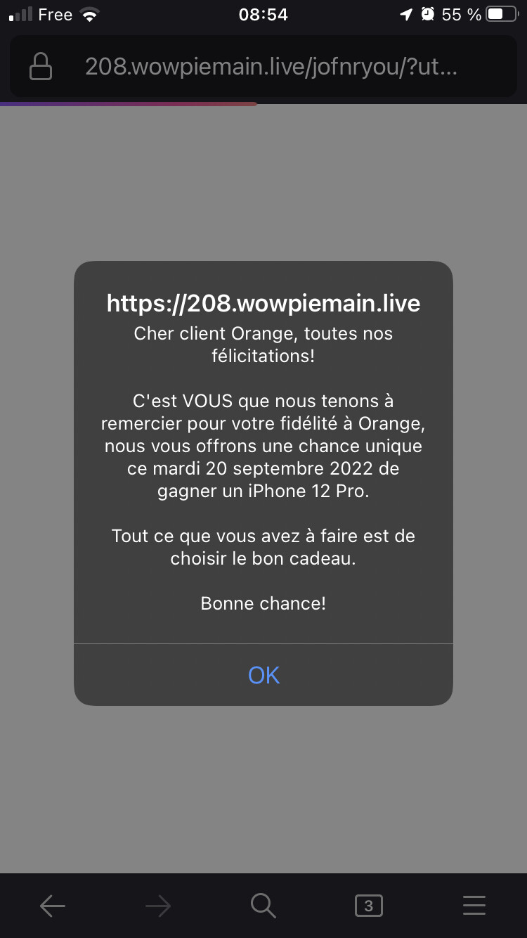

@Dams , ton lien semble vérolé.
Le site en .com redirige vers une arnaque. Je pense que ce n’est que temporaire, mais je préviens pour ceux qui voudraient s’y rendre.
Bizzare
Je n’ai pas l’impression lorsque je clique dessus je suis dirigé sur le site en question
