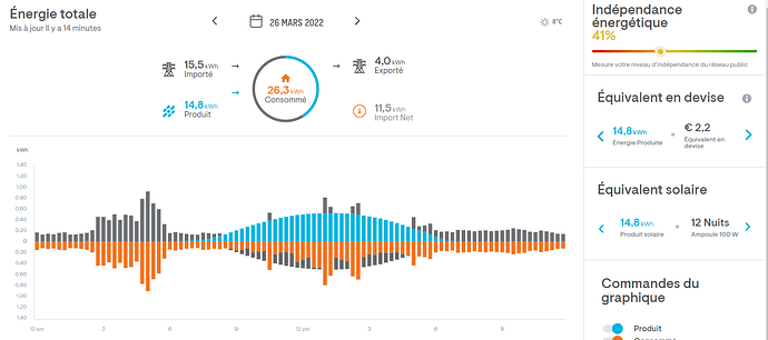

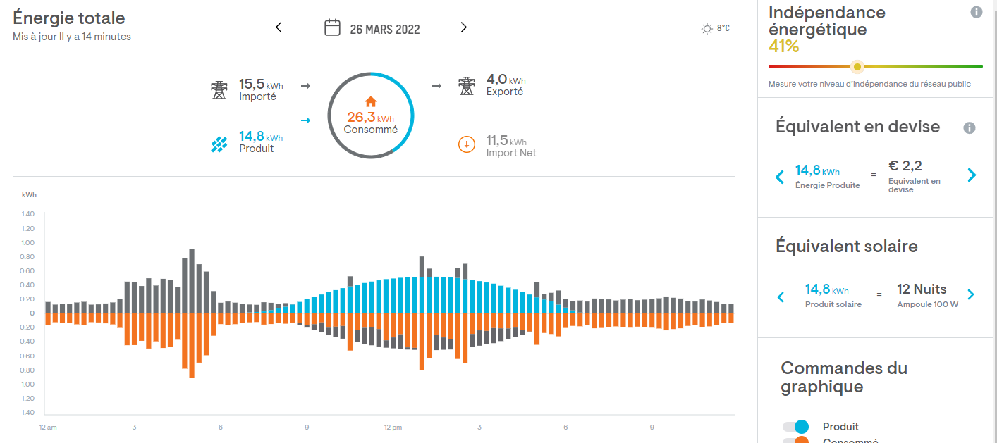

voici mon graph d’hier
je me suis abonner cette année a total Energie en offre super creuse (11c/Kwh de 2h a 4h) j’utilise ce temps pour ma PAC qui chauffe encore et pour l’eau chaude surtout l’hiver.

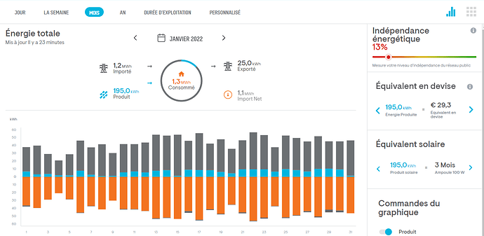

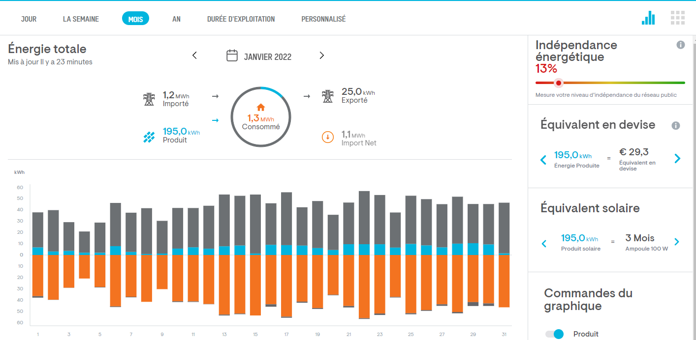

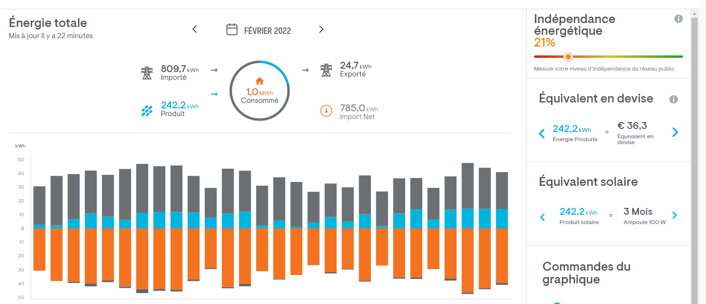

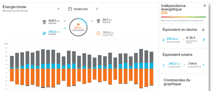

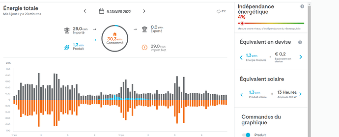

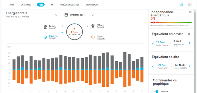

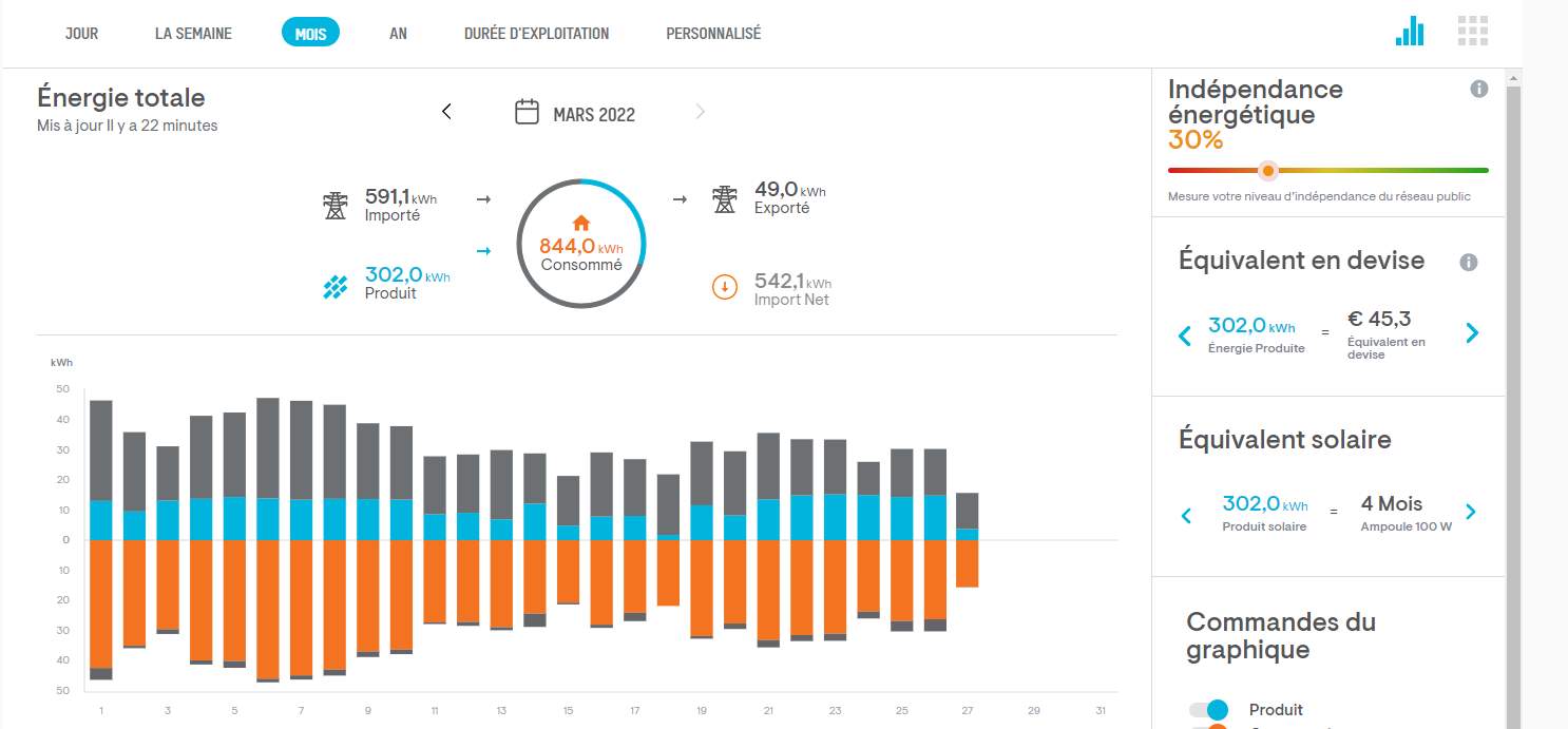

Pour info en hiver tu a souvent ce genre de situation (je suis en haute Savoie):
Sur les 4 derniers mois :
Mars
Févrié
Janvier
Et le pire Décembre
