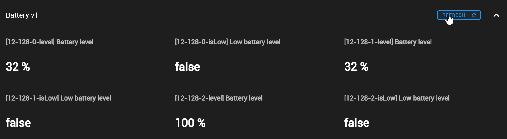

J’ai une tête thermostatic Fibaro FGT001 (plugin ZwaveJS), dont la valeur de batterie ne se rafraichie pas automatiquement, mais potentielle de manière manuel , soit dans les options du noeud dans Jeedom « rafraichir les valeurs du noeud », soit dans l’interface zwavejs avec le bouton « refresh » des infos batteries.
Savez-vous comment automatiser cela (via scénario, demander un « refresh ») ?

Bonjour @ludis ,
Tu peux rajouter une commande refresh et tu la mets dans un scenario !
edit: du genre
Si par exemple la batterie V1 et en 128 tu remplaces le 50 par 128

Merci pour la réponse; cela ne semble pas fonctionner, mais je me pencherais dessus plus tard.
Tu pourrais peut etre aussi vérifier le « wakeUpInterval » et éventuellement le réduire si tu veux l’info plus souvent
Alors du coup cela semble fonctionner, il fallait être patient du fait que le module est sur batterie… et qu’elle a mis du temps a descendre (le comble pour cette vanne qui est un gouffre énergétique).
