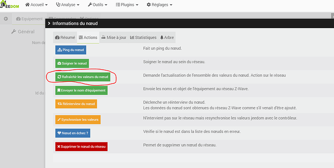

quand je clique sur « rafraichir les valeurs du noeud » dans zwaveJS, les données sont bien mises à jours.
Je voudrais donc faire la meme action « rafraichir les valeurs du noeud » , mais dans un scenario…

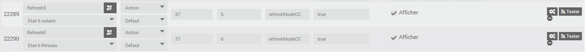

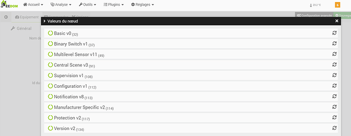

j’ai essayé en ajoutant une commande refresh dans le module sue les 2 valeurs qui m’intéressent :

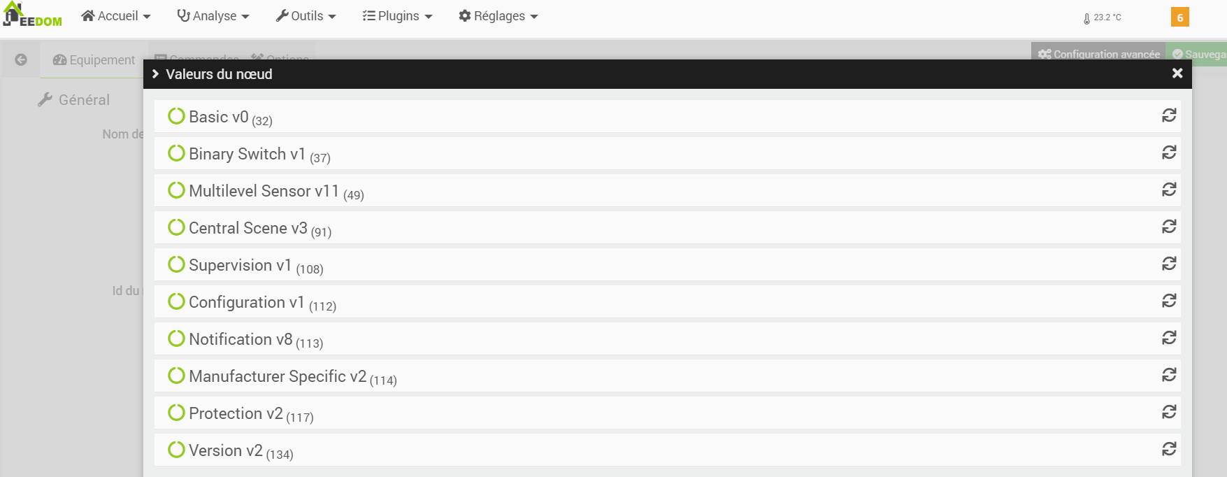

les 2 valeurs en questions :
les commandes que j’ai ajoutées:
mais, cela n’a apparemment aucun effet, les valeurs ne sont pas actualisées quand j’utilise ces commandes.
