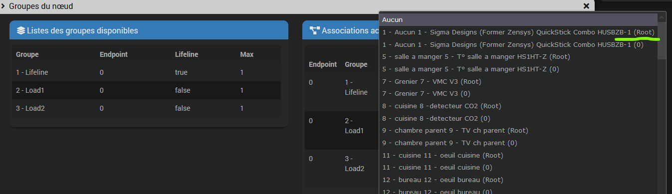

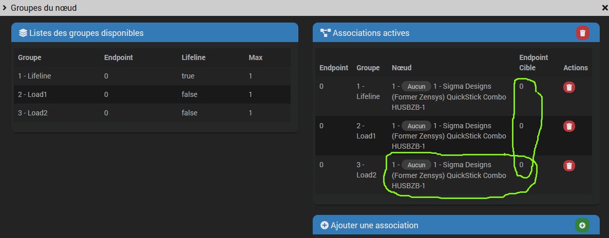

Bonjour @Asarus , je ne sais pas si ça peu t’aider mais tu peux essayer, j’avais ce problème sur un module philio et j’ai dû changer les associations dans groupes avant elles étaient sur (Root) et j’ai tous supprimé et j’ai ensuite mis sur (0)
Sinon tu peux aussi créer une commande comme ça
