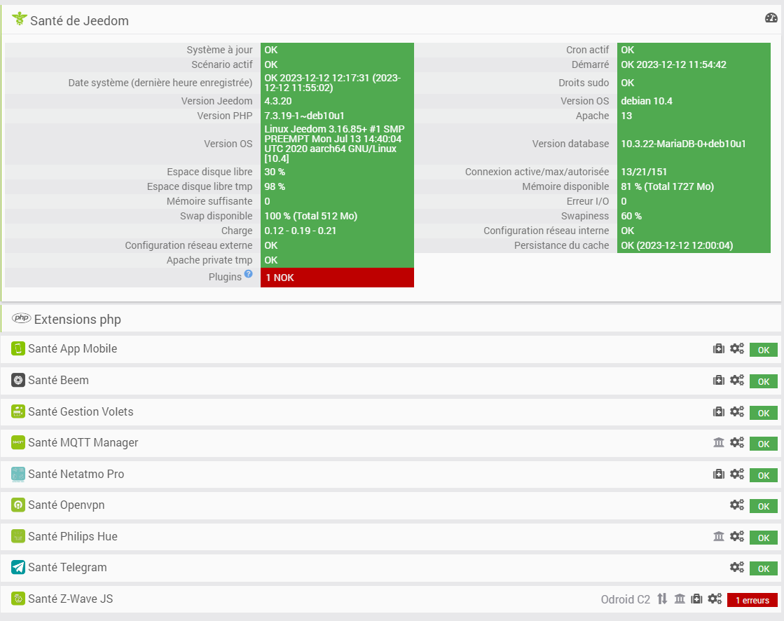

Après la maj de Z-wave JS du 11/12, j’ai eu les mêmes problèmes cités dans ce post
https://community.jeedom.com/t/zwave-js-est-hs-apres-la-derniere-maj/117245
J’ai appliqué la commande sudo /var/www/html/resources/install_nodejs.sh
la commande node-v renvoie v18.19.0
Mais le démon Zwave ne démarre toujours pas.
Je suis en Jeedom Smart, voici la page santé
