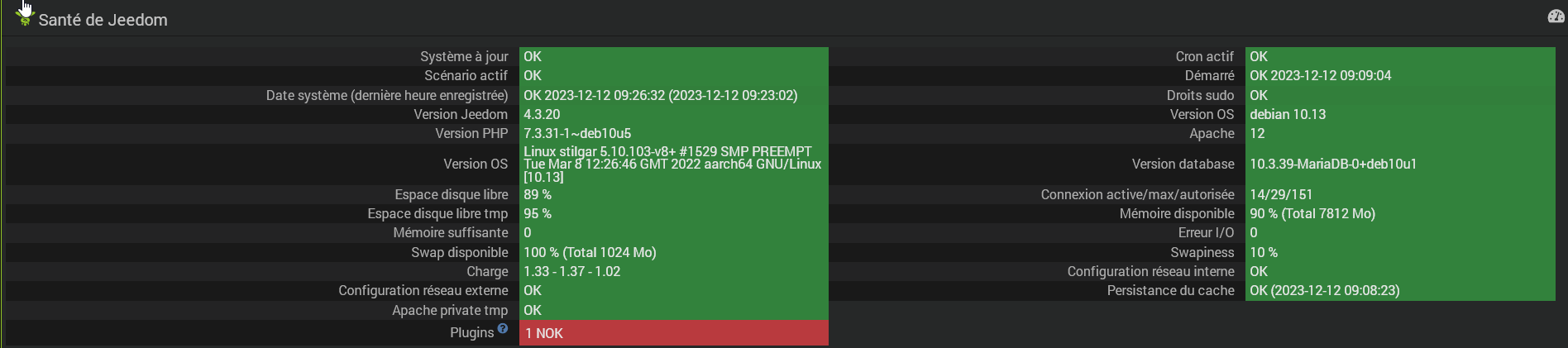

Tu devrais mettre à jour ton jeedom mais c’est une supposition car tu ne communiques pas ta page santé jeedom.
Je vais compléter car en effet, je ne donne pas trop d’infos !!
Je suis bien en Jeedom 4.3.20.
Voici ma page santé :
Je suis bien en 4.3.20. J’essaie de faire les MàJ au fur et à mesure que je les vois.

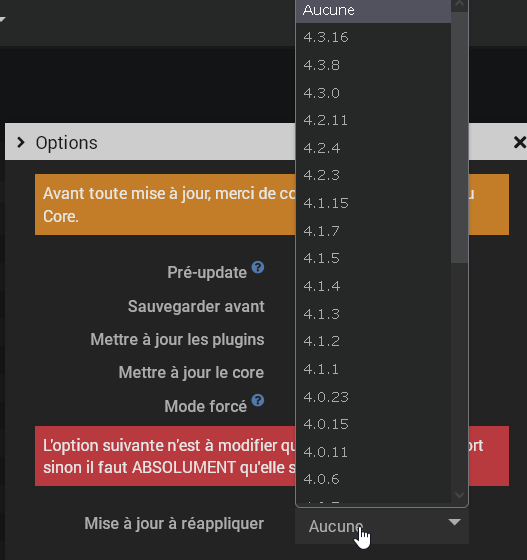

J’aimerais bien, mais je ne peux pas réappliquer la 4.3.20 car elle n’est pas dans la liste…
